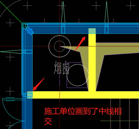

  • 砌塊墻需要畫到和玻璃幕墻相交嗎

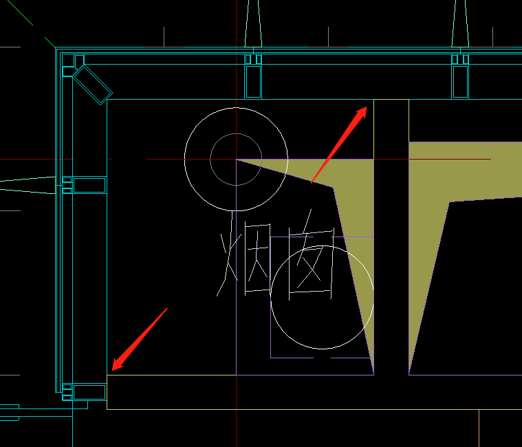

    箭頭所指位置,砌體墻畫到黃線邊就可以了吧?施工單位上報的模型畫到了和幕墻相交,我看墻長并沒扣減相交部分,這樣工程量就會多吧玻璃幕墻墻畫
  • 不用,重疊的用虛墻畫
    2021-02-09 14:49:45
  • 具體按圖紙平面,并結(jié)構(gòu)剖面大樣確定
    2021-02-09 14:52:35
  • 玻璃幕墻是由龍骨與玻璃組成,要用砌體墻隔出內(nèi)隔間,砌體墻應該畫到離玻璃現(xiàn)有2cm左右,因為龍骨的位置也要砌磚,磚與玻璃之間要填充泡沫質(zhì)東西的(以免造成玻璃破碎
