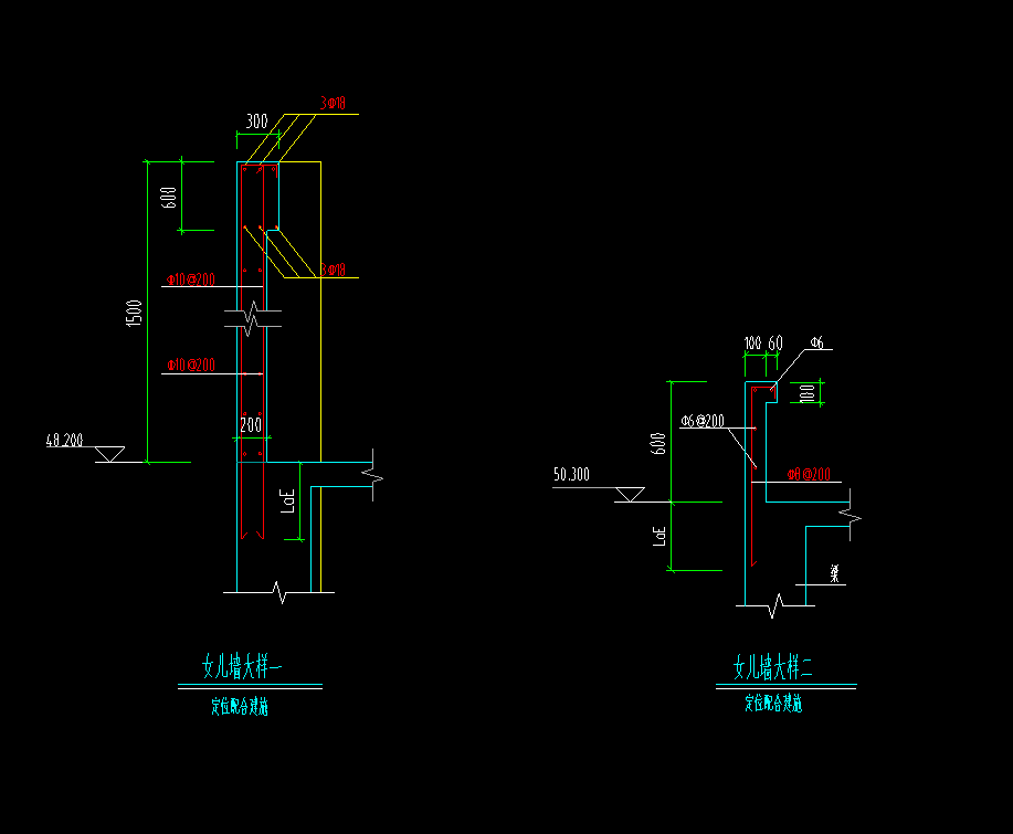

混凝土你就按剪力墻畫,鋼筋二號大樣你還是表格輸入吧,準確一點
2021-02-09 13:07:03
竹風 黃金專家
答題: 37357 被贊: 16510
自定義線繪制吧
2021-02-09 13:18:15
天山雪豹 黃金專家
答題: 141495 被贊: 18189
用剪力墻+壓頂處理
2021-02-09 13:44:51
小的大牛 黃金專家
答題: 52517 被贊: 14874
你好,你這個可以使用“異型欄板或者自定義線”進行定義和繪制的。
