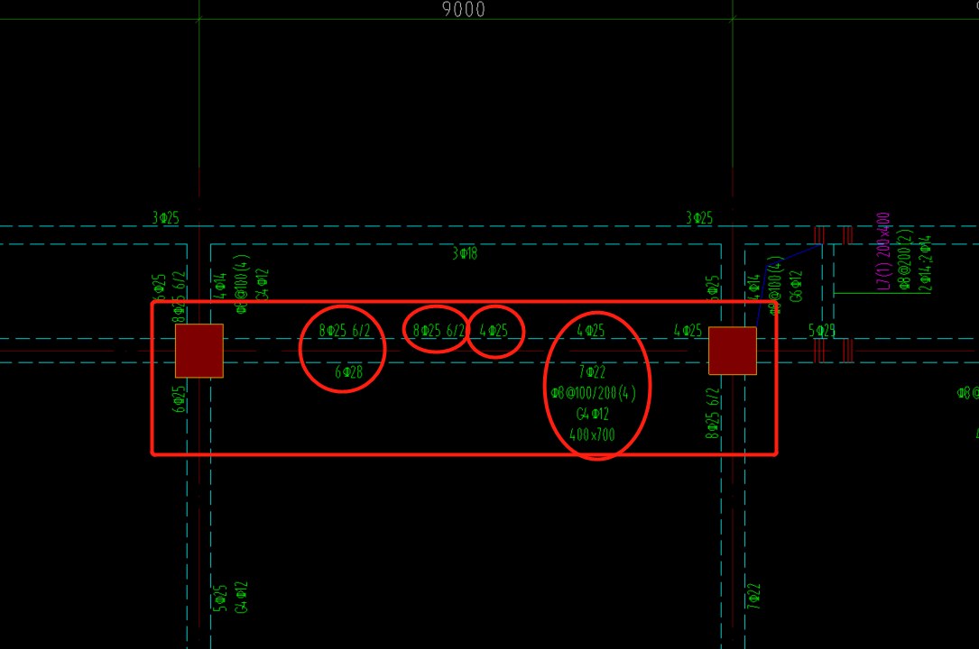

靜水流深 2021-02-08 18:23:05 | 北京市 土建預算 | 1692查看 4回答
2021-02-08 18:30:28 補充

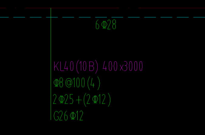

集中標注
竹風 黃金專家
答題: 37361 被贊: 16513
問一下設計是不是標錯了
2021-02-08 18:24:10
維達詹工 專家
答題: 124968 被贊: 42676
你好:上傳梁集中標注看一下。
2021-02-08 18:26:00
GXZ 鉆石專家
答題: 233382 被贊: 44336
應該是出現錯誤標注,要詢問設計解決。
2021-02-08 18:56:21
大家廣聯 鉆石專家
答題: 198042 被贊: 123139
應該是標錯啦,把四跨的內容標到一跨內啦。
