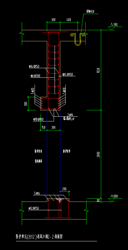

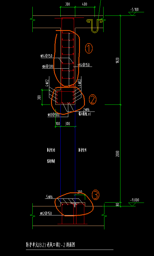

    老師,我人防口部只需要計算混凝土量,下圖當中我所圈出來的三個部分應該分別套什么定額?圖一是原圖
    人防
    定額
    具體要看當地定額計算規則而定的,一般是先布置剪力墻,然后布置人防門框墻,工程量是并入剪力墻中,軟件按計算規則自動處理的。
