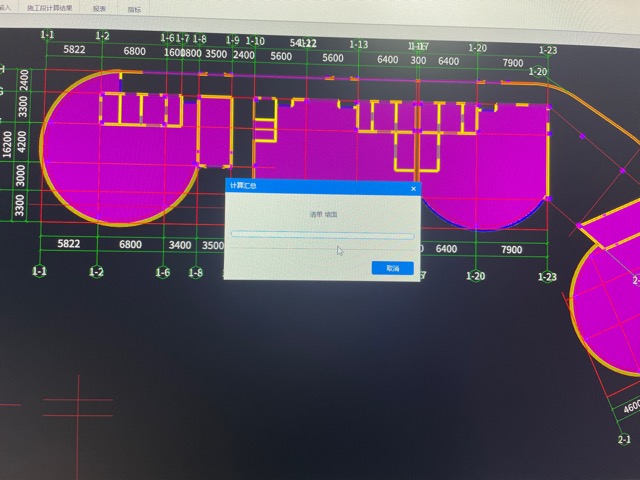

  • 廣聯(lián)達(dá)匯總計算到清單墻面不動了 怎么回事
    墻面
  • 重新安裝看一下匯總情況,否則就是要與客服聯(lián)系幫助修復(fù)。

  • 您好
    方法一:若是卡在筏板、土方、墊層等面式圖元,一般是繪制圖元特別大或有回字形導(dǎo)致,可以將此類面式圖元分割為比較規(guī)則的形狀再匯總。
    若是卡在墻、梁等線式圖元或者柱、構(gòu)造柱等點式圖元以及單獨匯總也卡,可能是圖元損壞,新建此種構(gòu)件后,修改布置上的圖元名稱為新建的構(gòu)件名稱,或刪除重新布置,也可以導(dǎo)出工程,然后再打開導(dǎo)出之后的工程再匯總。
    方法二:軸網(wǎng)/輔助軸線比較多導(dǎo)致,若工程已繪制完畢,直接將軸網(wǎng)/輔助軸線刪除即可。
    方法三:點擊【匯總計算】左下角的“選項”,將“使用獨立進(jìn)程計算”計算對勾去掉再匯總。如圖:
