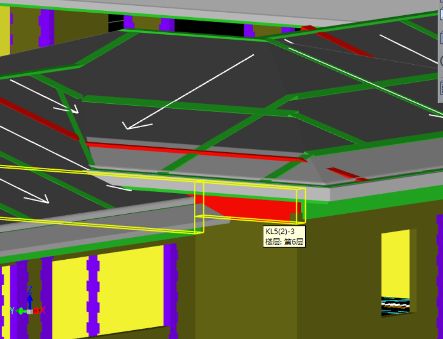

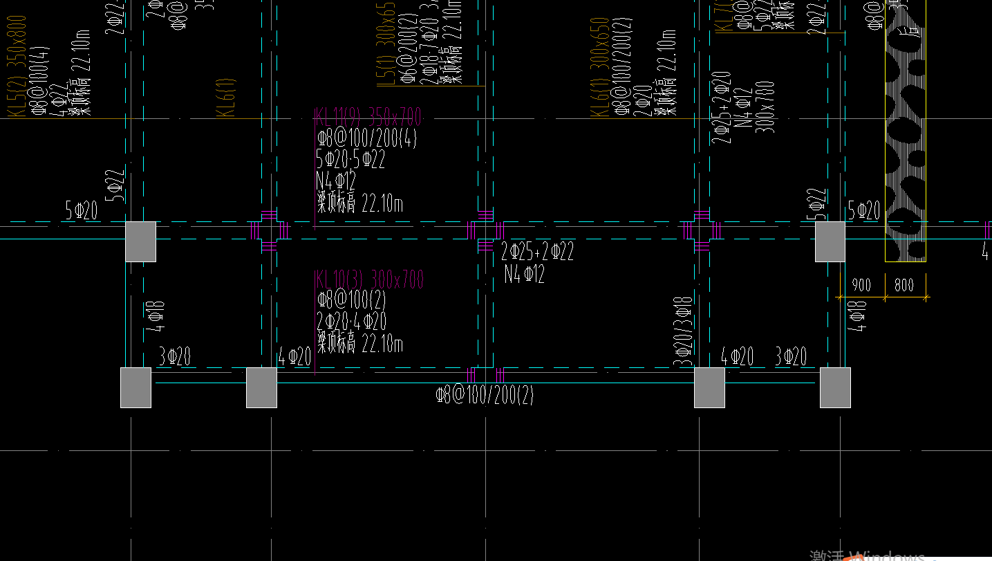

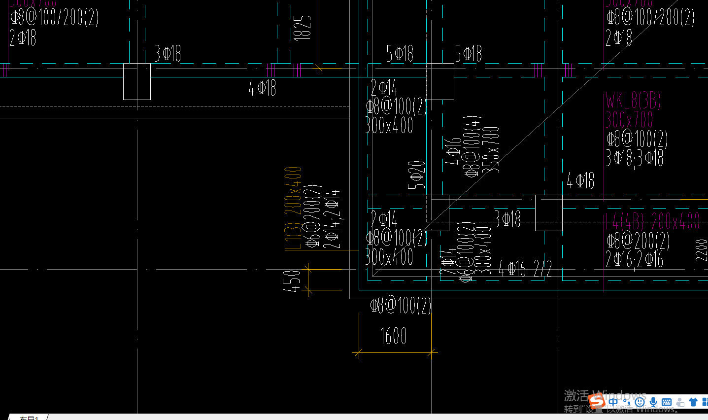

  • 請問,WKL和KL重復(fù)了怎么辦

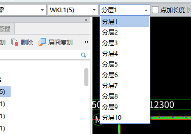

  • 如果都是一樣的標(biāo)高,那就是設(shè)計(jì)有誤
    如果是不一樣的標(biāo)高,可以分層內(nèi)畫
