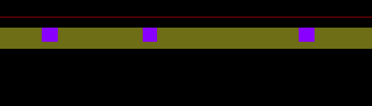

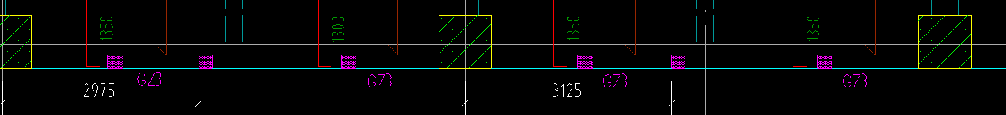

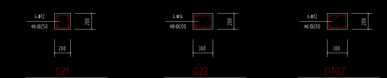

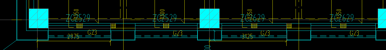

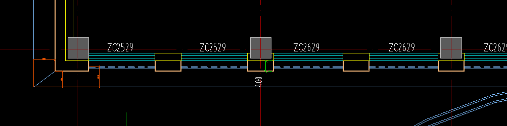

  • 這樣的構造柱對嗎
    構造柱按照圖紙 就是200的構造柱 300的墻  需要按照墻后嗎

    應該按墻厚
    2021-02-06 22:29:26
  • 不對
    一般構造柱其中一邊同墻厚
    2021-02-06 22:28:11
  • 墻多厚構造柱必須同墻相同。
    2021-02-06 23:00:23
  • 老師您提供的圖紙所示都不是構造柱的范疇,構造柱不是屬于承重結構,只是增減維護結構特整體性和穩定性設置的構件,一般情況與墻同寬,它的位置主要設置在維護結構門窗洞口,以及墻與墻的轉角和接縫的部位。再就是維護結構墻體長度超過6米都會在中間的位置設置構造柱。老師如果能幫到您記得采納呦!給個小贊!
    2021-02-07 05:50:43
  • 同墻厚,改下吧
