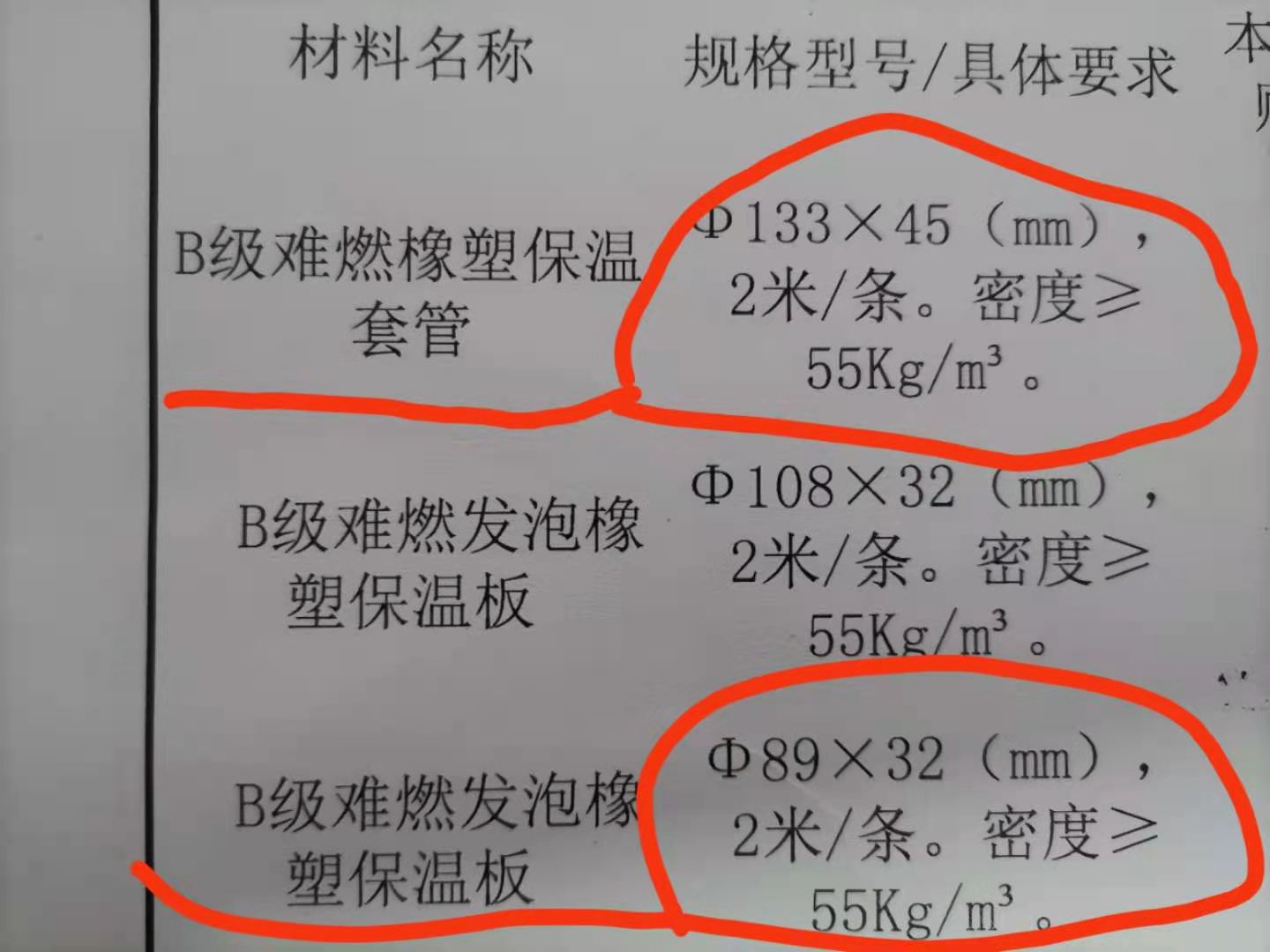

  • 各位專家 保溫板 和保溫套管都用直徑表示的嗎φ?保溫管133*45都是大多規格管
    保溫板各位專家 保溫板 和保溫套管都用直徑表示的嗎φ?保溫管133*45都是大多規格管? 直徑89*32 是套用多大規格管的?φ76*32 φ63*32 都是套多大規格管的呢?是否有規格表?求教
  • 133是鋼管管道直徑45是保溫厚度
     89*32 是鋼管管道直徑32是保溫厚度
    φ76*32鋼管管道直徑32是保溫厚度
    φ63*32 鋼管管道直徑32是保溫厚度

  • 公稱直徑DN65就是外徑76的、沒有DN70的國標。
