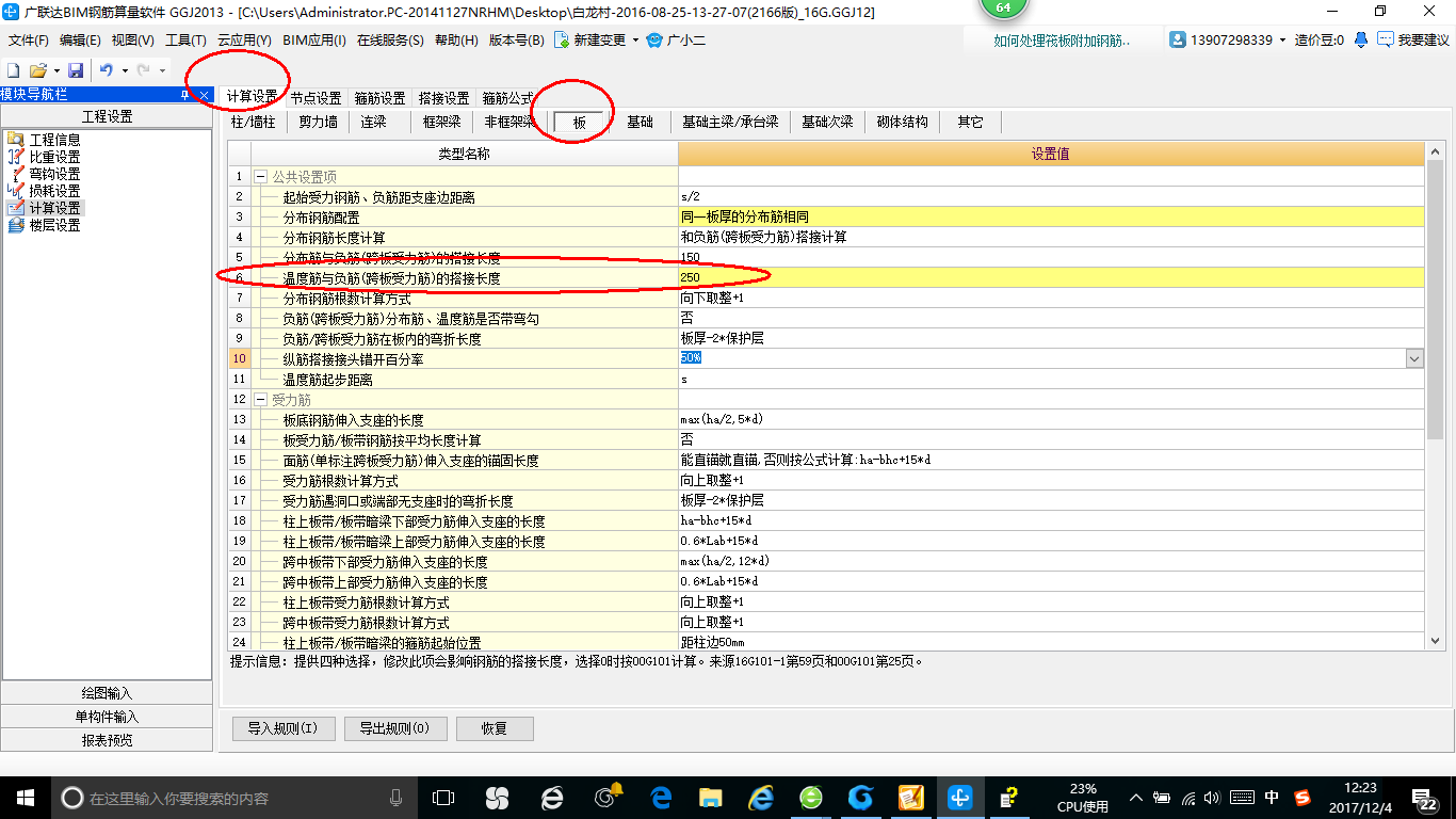

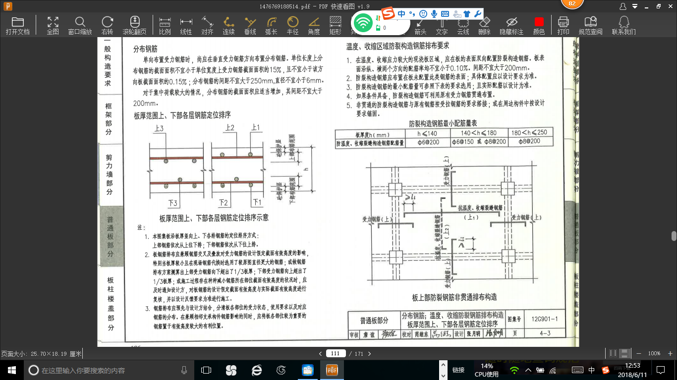

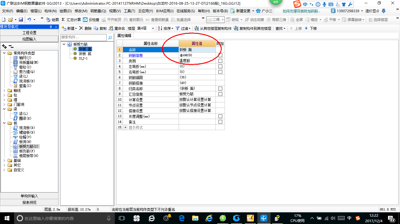

    請問以下圖紙說明是不是有錯,未配負筋的地方應該設溫度筋,而不是溫度分布筋。分布筋應該是設了負筋就要設的吧溫度筋
  • 你好:設計表達的是溫度鋼筋。負筋答疑解惑廣聯達服務新干線建筑行業快速問答平臺-答疑解惑溫度筋

  • 圖紙說明是有錯,未配負筋的地方應該設溫度筋,而不是溫度分布筋。這個明白就行,不需要糾結。
