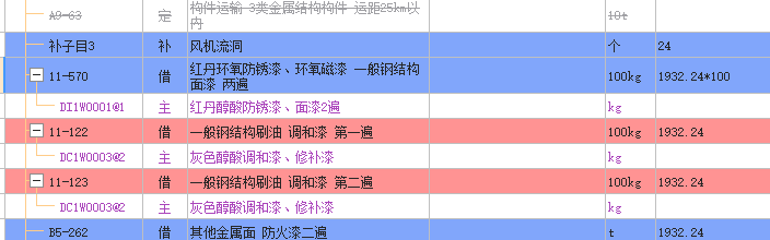

  • 請問這個1932噸,定額單位是100kg,定額量應該乘100還是10?

  • 應該是輸入kg實際數,即1932*1000,輸入的時候不要考慮定額單位擴大的倍數,輸入1932*1000,最后的工程量出的就是19320,軟件會自己把擴大的倍數除出來

  • 1932KG  定額單位是100KG    應該是除100啊    19.32
    1932噸=1932000kg     定額單位是100kg     應該是除100啊     19320       1932*10

  • 是*10

  • 1932噸等于1932000kg     定額單位是100kg等于就是19320   也就是1932*10

  • 你好:乘以10.

  • 定額量=QDL*10(單位100KG)
