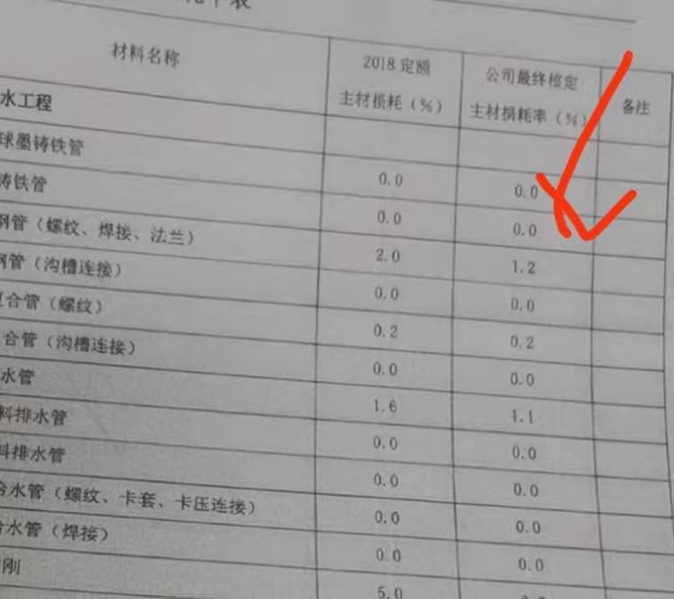

  • 各位專家 公司損耗率% 1.2 工程量8000m,那么是不是應該8000*1.2
    損耗率各位專家 公司損耗率% 1.2 工程量8000m,那么是不是應該8000*1.2 ? 還是8000*1.2%呢。求教
全部回答 (6) 首答僅用{{minutesHtml}}
  • 單價乘以1.012
    2021-02-04 11:12:03
  • 1.12
    2021-02-04 11:12:35
  • 8000*1.2,因為表頭有%
    2021-02-04 11:14:02
  • 8000*0.012
    2021-02-04 11:18:35
  • 算損耗量是8000*0.012
    算所用材料量是8000*(1+0.012)
    2021-02-04 12:16:54
  • 總用量8000*(1+1.2%)
    2021-02-04 15:57:08
