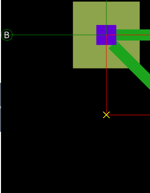

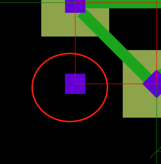

畫柱子時,需要點上去才能看到柱子,沒點之前我是看不到柱子的,請問有什么解決方法
薛子慶 黃金專家
答題: 19106 被贊: 5532
視圖,圖元顯示勾選
2021-02-03 16:13:00
李工 專家
答題: 2307 被贊: 1673
你的意思是隨著鼠標移動一起會有個不是實體稍微有點虛的柱子在移動么?
2021-02-03 16:15:22
