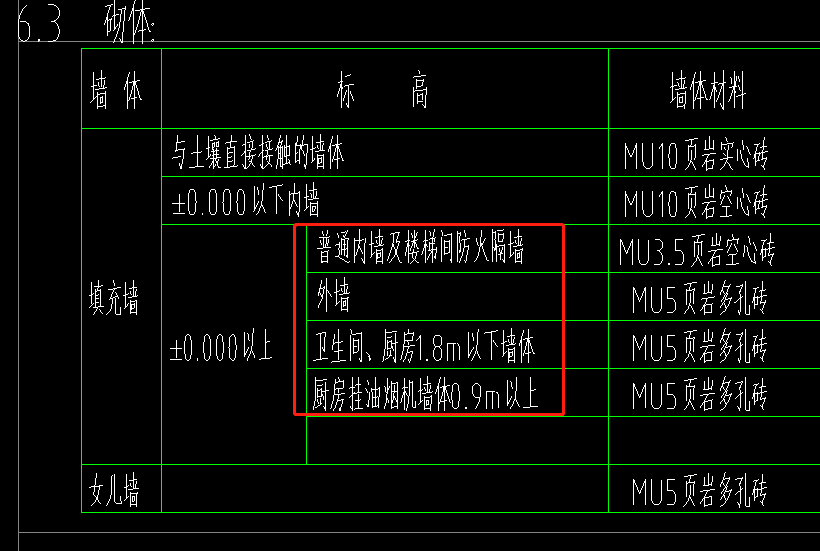

    圖紙說(shuō)明中沒(méi)有標(biāo)注電梯井、配電房這些采用什么磚砌筑,請(qǐng)問(wèn)一般情況下,是采用實(shí)心磚還是多孔磚?梯井

    你好,按圖紙說(shuō)明,按普通內(nèi)墻考慮即可

  • 圖紙上說(shuō)的很清楚呢,
    地下:如果是內(nèi)墻,就用空心的,如果是外墻就用實(shí)心的
    地上:空心的

  • 沒(méi)說(shuō)部位的都是普通內(nèi)墻(就都包括啦)及樓梯間防火隔墻     空心磚
