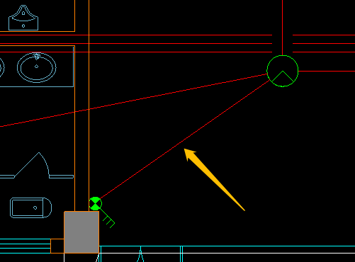

  • 開關處的線
    算量
    開關處
    三聯開關是四根線,那么這個BV和BVR可以合在一起算量嗎,4根BV這樣算?
    小白求解

    開關的線是4根,但是開關里面的導線都是BV-4*2.5mm2,系統圖上的BV-2.5+BVR-2.5表示的是這個照明系統的火線和零線是BV-2*2.5,BVR-2.5表示的是接地線使用的是BVR-2.5。所以開關處在算量軟件設置時直接使用BV-4*2.5即可。

  • 三聯開關是四根線,那么這個BV和BVR可以合在一起算量,一樣兩根分別計量
    首次提交 2021-02-02 16:39:14  最近修改2021-02-02 16:39:15 (修改過2次)
  • 開關應該沒有BVR線吧,全部是BV
    2021-02-02 16:40:37
  • 可以
    2021-02-02 16:40:40
  • 三聯開關是四根線,開關處沒有BVR(接地線)線,4根全部是BV線。
