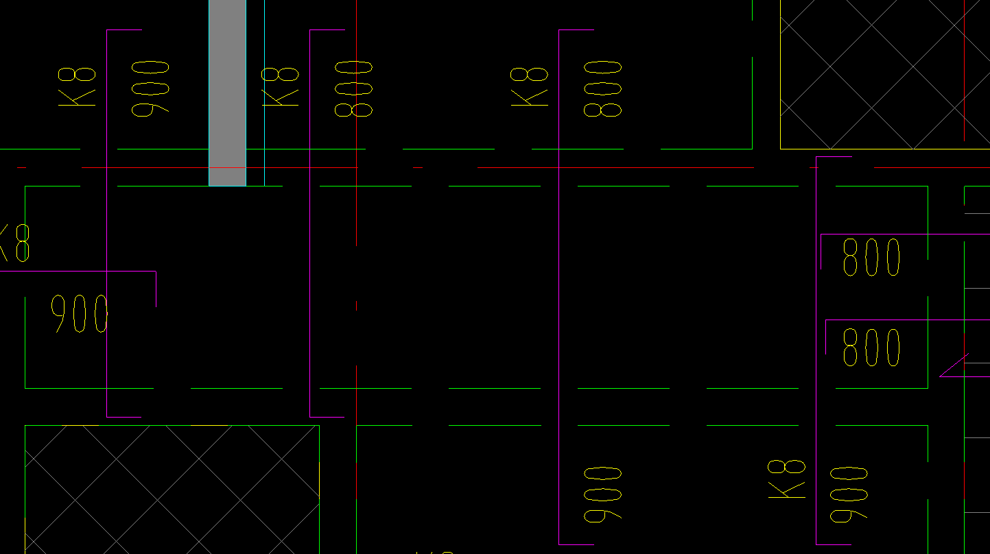

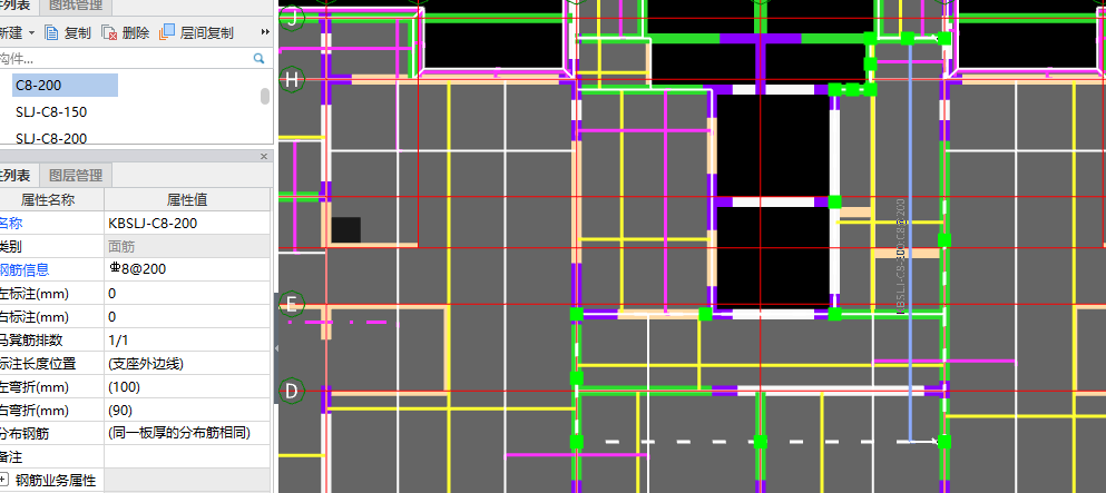

  • 請問圖中的4種跨板受力筋,布筋范圍是怎樣的?布置第四根時,顯示同方向鋼筋超過上限

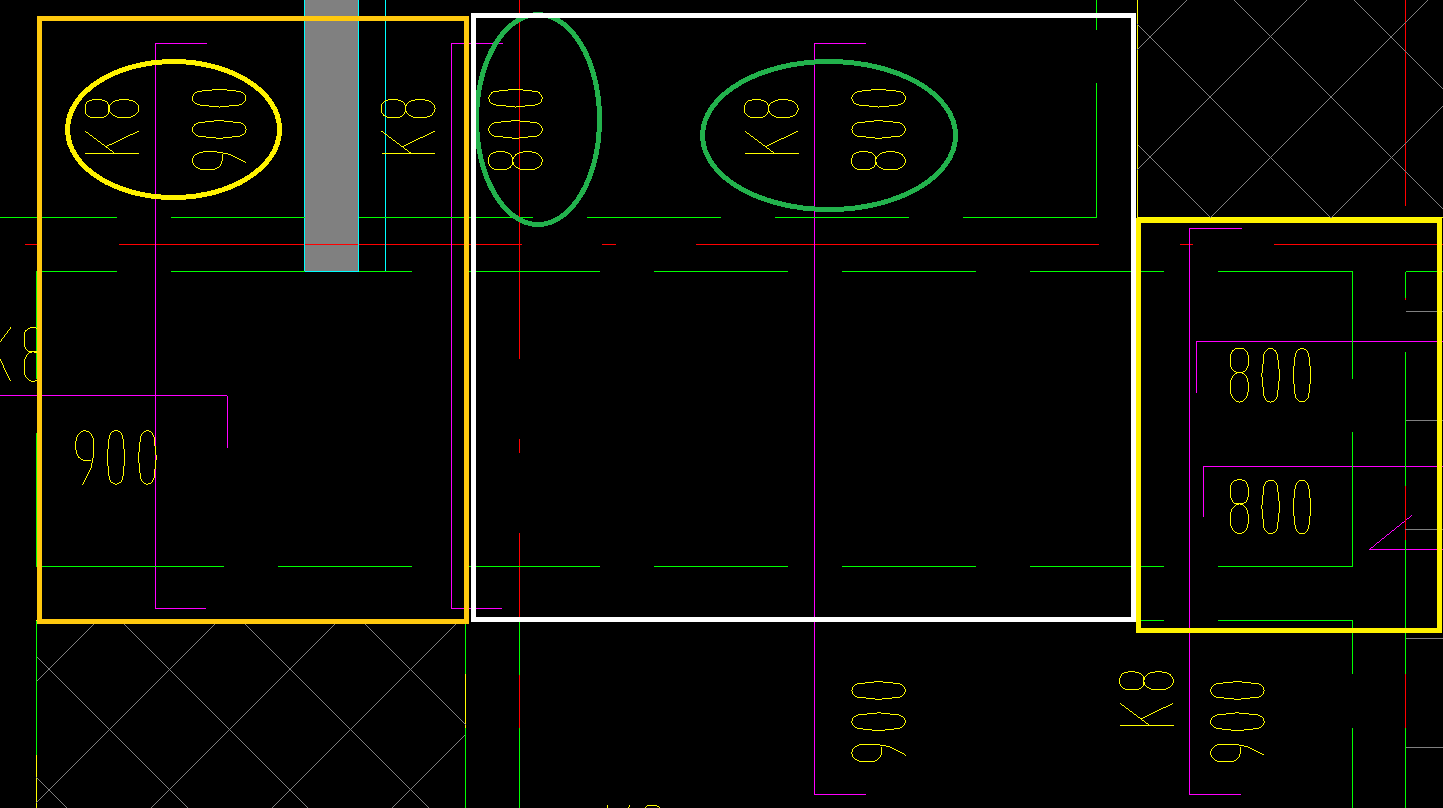

    如圖受力筋

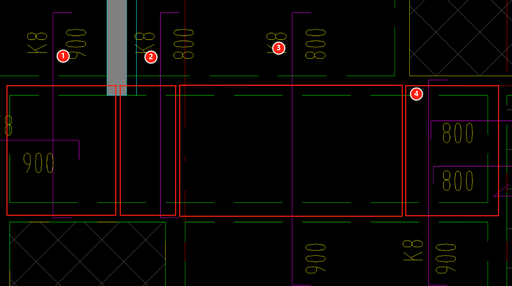

  • 正確的做法是定義一根,挑出長度兩邊都輸入0,用自定義畫出布筋的范圍
    首次提交 2021-02-02 15:46:12  最近修改2021-02-02 15:46:13 (修改過1次)
  • 如圖
