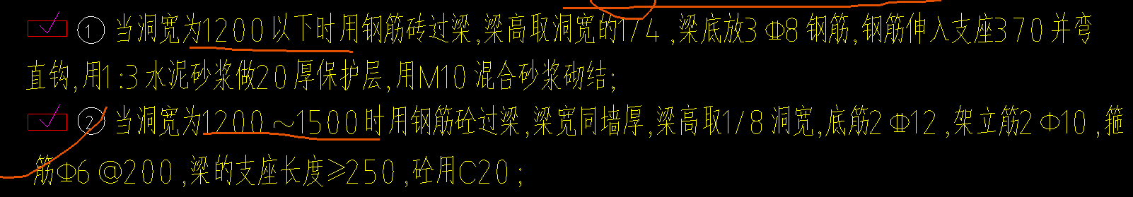

  • 洞寬大于1500,是不需要設置過梁嗎?
    過梁
    2021-02-02 13:07:17 補充
    還是和  1200~1500  的鋼筋保持一致

  • 是的,根據設計說明設置。
    2021-02-02 13:05:27
  • 洞口頂沒有結構梁時,必須要布置過梁
    2021-02-02 13:06:25
  • 不是的
    大于1.5米的應該是上方有梁的吧,不會沒有過梁的
    具體看看這個1.5米的洞口位置
    如果設計就是沒有標注清楚,咨詢設計,請設計給出準確信息
    2021-02-02 13:10:02
  • 洞寬1.2至1.5之間的都是這樣的過梁
    2021-02-02 13:34:27
  • 你好:這是需要過梁的,和1200~1500  的鋼筋保持一致。
    2021-02-02 13:37:39
