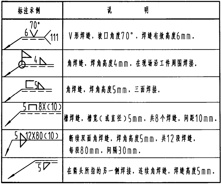

那是焊接的焊腳高度
首次提交 2021-02-01 22:06:48 最近修改2021-02-01 22:06:48 (修改過1次)
獨行者 鉑金專家
答題: 60243 被贊: 44815
焊縫的高度
2021-02-01 22:27:23
380209433@qq.com
答題: 147 被贊: 51
焊縫,跟計價沒關系
