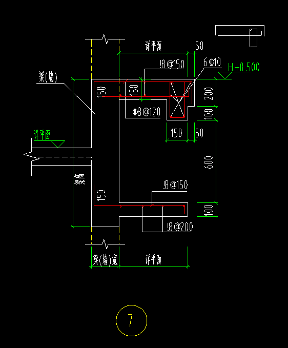

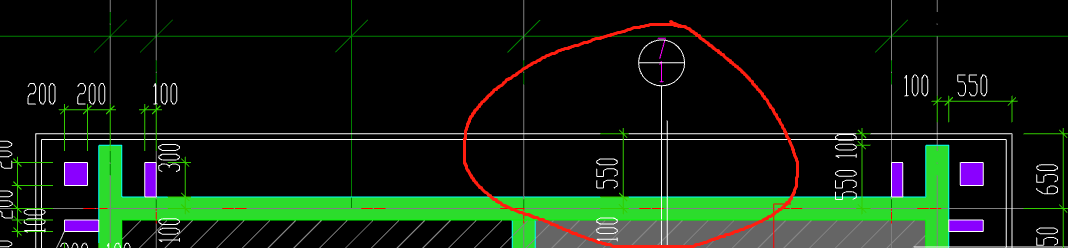

  • 請問下這個地方是板嗎?用什么構件建模比較好?
    構件
  • 可以用異形挑檐畫
    2021-02-01 16:56:03
  • 建議手算
    2021-02-01 16:56:36
  • 板+異型圈梁
    兩層板,可以分層畫,也可以分不同樓層畫
    異型圈梁,可以根據需要,出縱筋根數,箍筋量,調整鋼筋可以其他箍筋輸入間距及調整長度
    同時,可以扣減相應工程量,不會重復計算,也不會少算
    2021-02-01 17:00:41
