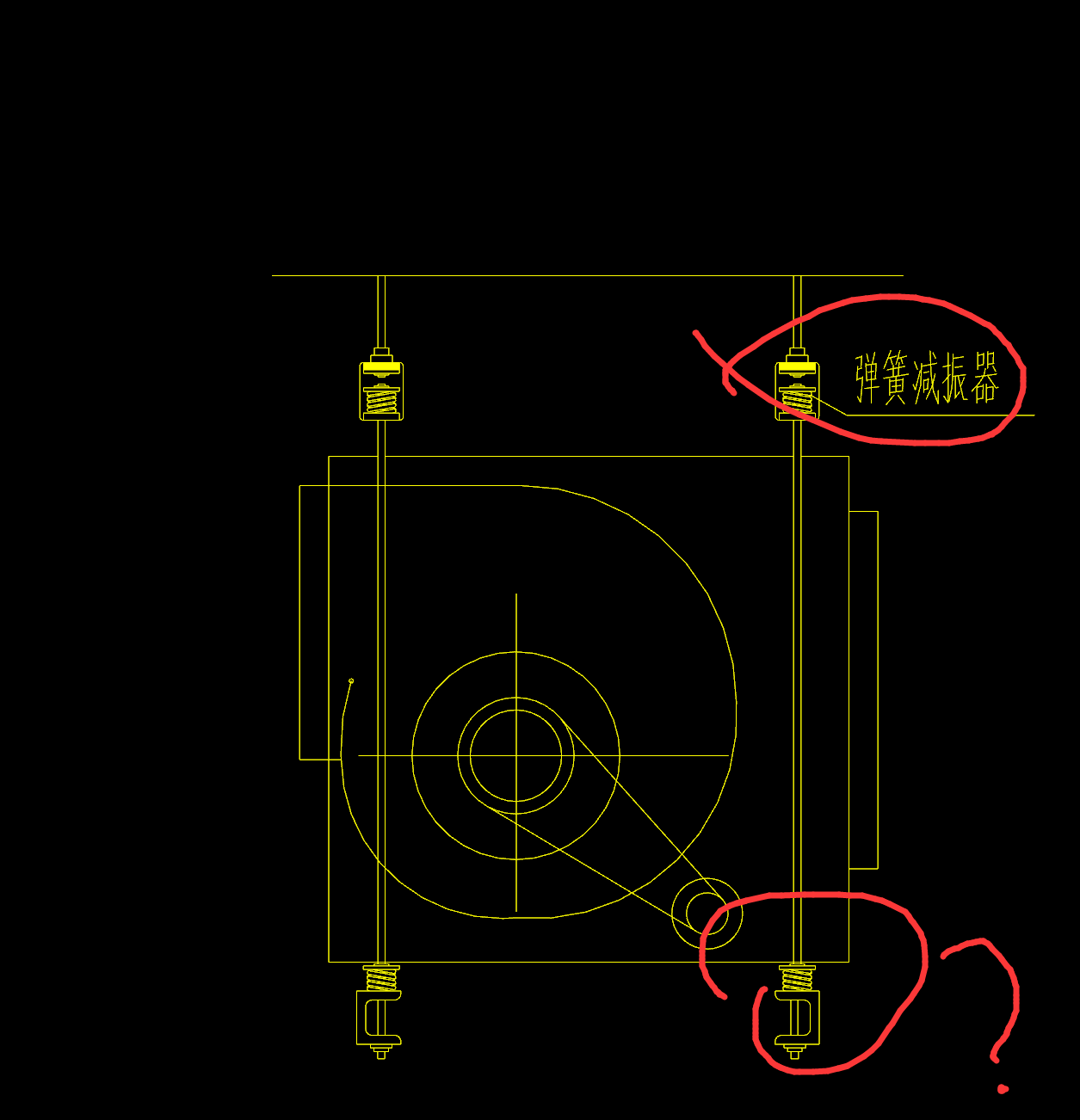

zexun88 2021-02-01 12:10:33 | 江蘇省 安裝 | 1309查看 2回答
小老百姓 鉑金專家
答題: 168501 被贊: 161721
風機吊裝有了彈簧減震器,不需要計算下面的減震器。
2021-02-01 12:18:45
幸福像花一樣 鉆石專家
答題: 127998 被贊: 30791
這是一套不需要計算下面的減震器了
2021-02-01 12:33:01
風機的彈簧減震器
請問在圖紙說明中,已經注明了吊裝風機需要設置彈簧支吊架,那還需要另外設置彈簧減震器嗎
