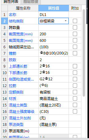

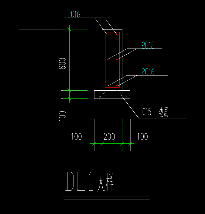

  • 這個梁中間有也有鋼筋的應該怎么畫呢?
    梁中
    2021-02-01 11:52:05 補充
    畫呢這樣對了嗎?

  • 側面筋位置輸入
    2021-02-01 11:49:55

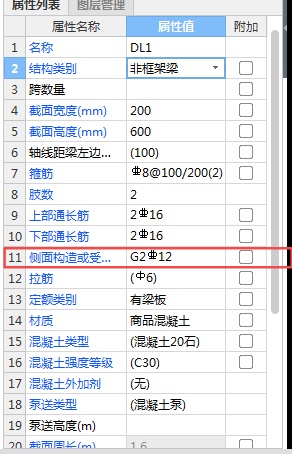

  • 側面鋼筋輸入
    2021-02-01 11:50:12
  • 采用基礎梁定義布置,上部鋼筋2C16,下部鋼筋2C16,側面縱筋2C12
    首次提交 2021-02-01 11:50:32  最近修改2021-02-01 11:50:32 (修改過1次)
  • 對的
    2021-02-01 11:53:11
  • 你好:沒有問題,在計算完成后,將拉鉤刪除,然后鎖定構件。
    2021-02-01 12:01:58
  • 就在序號11里輸入G或者N即可,一般沒有明確標注時按構造(G)鋼筋考慮。
    2021-02-01 12:27:11
