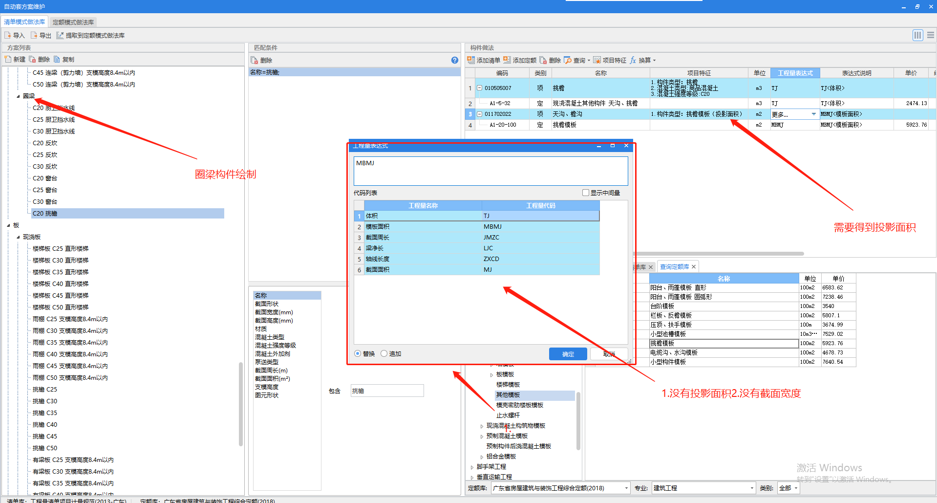

  • 如下圖:使用圈梁構件繪制的雨棚或挑檐構件,需要得到投影面積,但表達式中并mei'
    如下圖:使用圈梁構件繪制的雨棚或挑檐構件,需要得到投影面積,但表達式中并沒有投影面積或者讓梁凈長*截面寬度中的“截面寬度”,這個投影面積一般怎么得來,手算嗎,軟件能計算嗎?梁凈長

  • 使用圈梁構件繪制的雨棚或挑檐構件,需要得到投影面積,但表達式中并沒有投影面積或者讓梁凈長*截面寬度中的“截面寬度”,這個投影面積 軟件能計算,可以直接到報表中查找投影面積 。

  • 挑出的你可以用板構件布置
    2021-02-01 10:31:52
  • 可以輸入 CD*0.25(具體梁寬的數值 )就得面積啦
