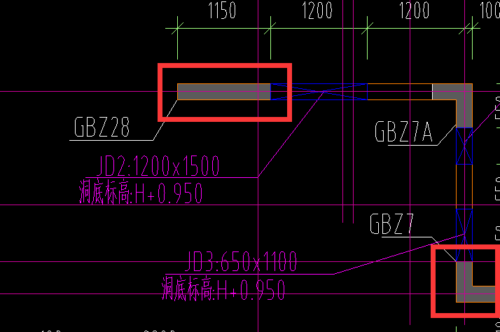

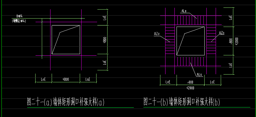

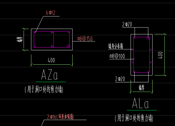

    如圖所示,如果洞口高寬均大于800且處于約束邊緣構(gòu)件GBZ旁邊時,圖AZa中的加強鋼筋布不布置?
    你好:加強鋼筋需要布置的。如果鋼筋直徑小于加強暗柱直徑需要布置,否則不用布置。
    首次提交 2021-01-31 10:14:41  最近修改2021-01-31 10:14:42 (修改過1次)
  • 不布置,直布置洞口上方暗梁ALa
    2021-01-31 10:15:12
  • 如果旁邊有暗柱不需要布置這個洞口加強,那個洞口加強指的是剪力墻當(dāng)中的洞口,不是剪力墻旁邊的洞口。而且你這些洞口上方應(yīng)該設(shè)計有相應(yīng)梁的,你好好看看。
    首次提交 2021-01-31 10:19:38  最近修改2021-01-31 10:19:38 (修改過1次)
