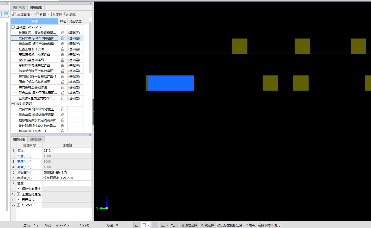

  • 承臺畫完后不在同一個平面問了好幾個人都解決不了
    在同一個
    承臺
    您好,構件的底標高修改成基礎底標高

  • 定義布置構件都是要符合設計要求,有不合適就是要重新調整設置或刪除。
    2021-01-30 22:07:48

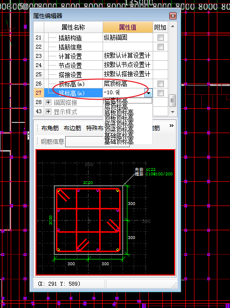

  • 用查找圖元,找到樁承臺和柱,按圖把柱的底標高設置成樁承臺的底標高就可以了,在這個部位設置。

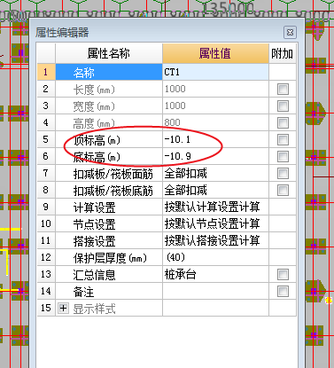

  • 這是因為你有修改樁承臺單元的相對標高
