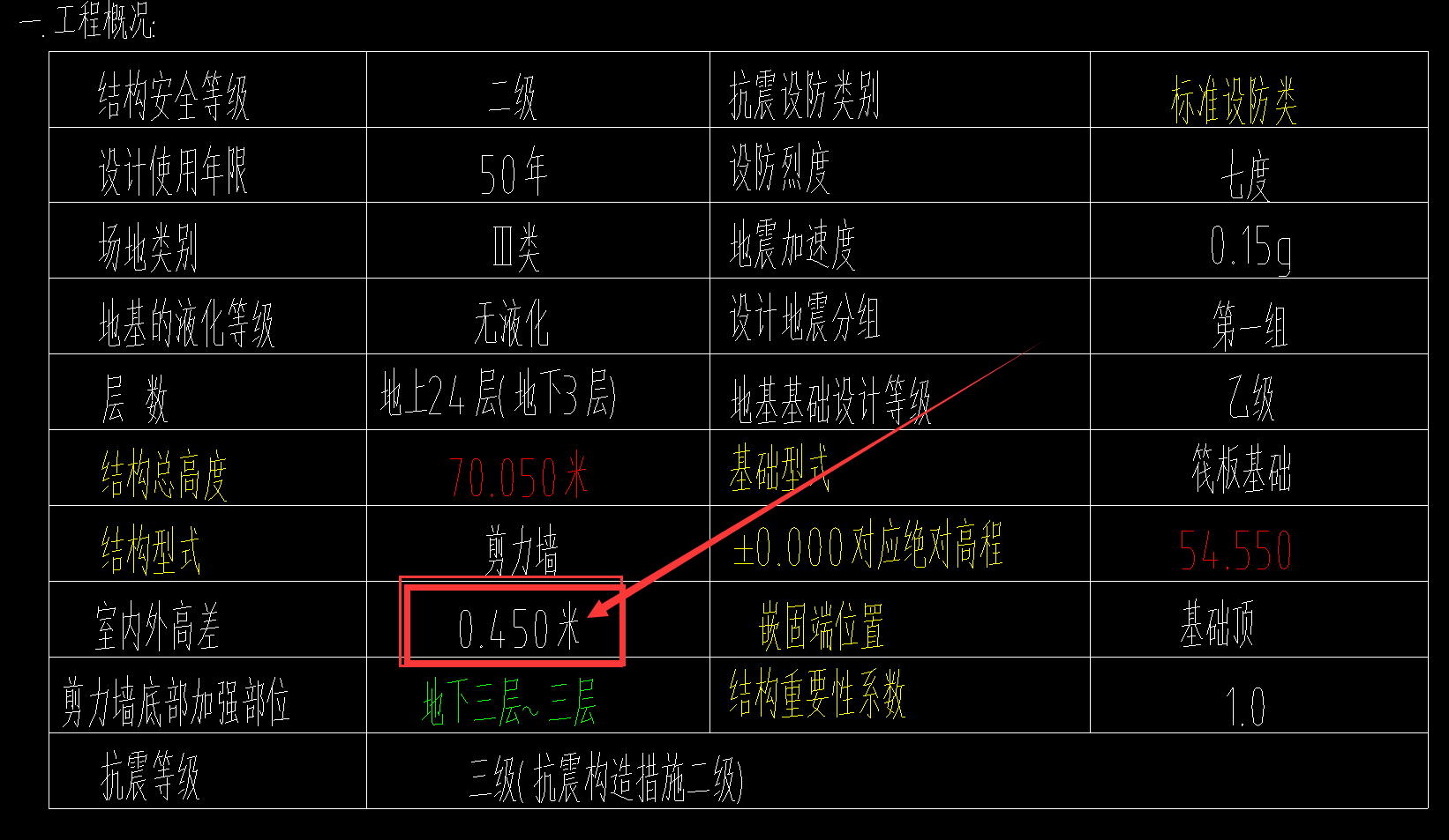

  • 這個室內外高差在圖紙中顯示是0.45-在廣聯達軟件中輸入就是-0.45是吧?
    室內外
    2021-01-30 14:57:16 補充
    這個室內外高差在圖紙中顯示是0.45-在廣聯達軟件中輸入就是-0.45是吧?還是直接輸入0.45呢?

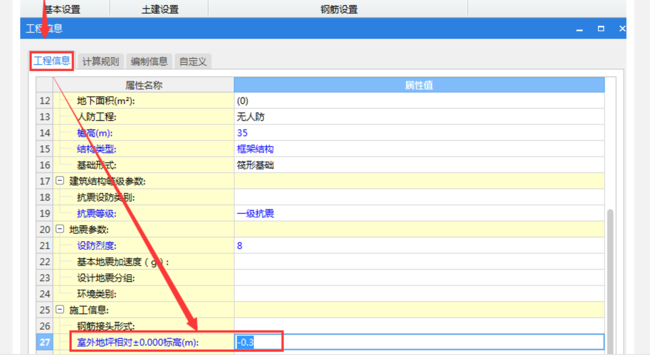

    在廣聯達軟件中輸入就是-0.45
    首次提交 2021-01-30 14:57:55  最近修改2021-01-30 14:57:56 (修改過1次)
  • 在廣聯達軟件中輸入就是-0.45
    2021-01-30 14:58:21
  • 是的,輸入 -0.45
    2021-01-30 14:59:04
  • 輸入-0.45即可
    2021-01-30 15:01:12
  • 你好:輸入-0.45m高差
    首次提交 2021-01-30 15:05:04  最近修改2021-01-30 15:05:04 (修改過1次)
  • 在室外高差欄中輸入-0.45
