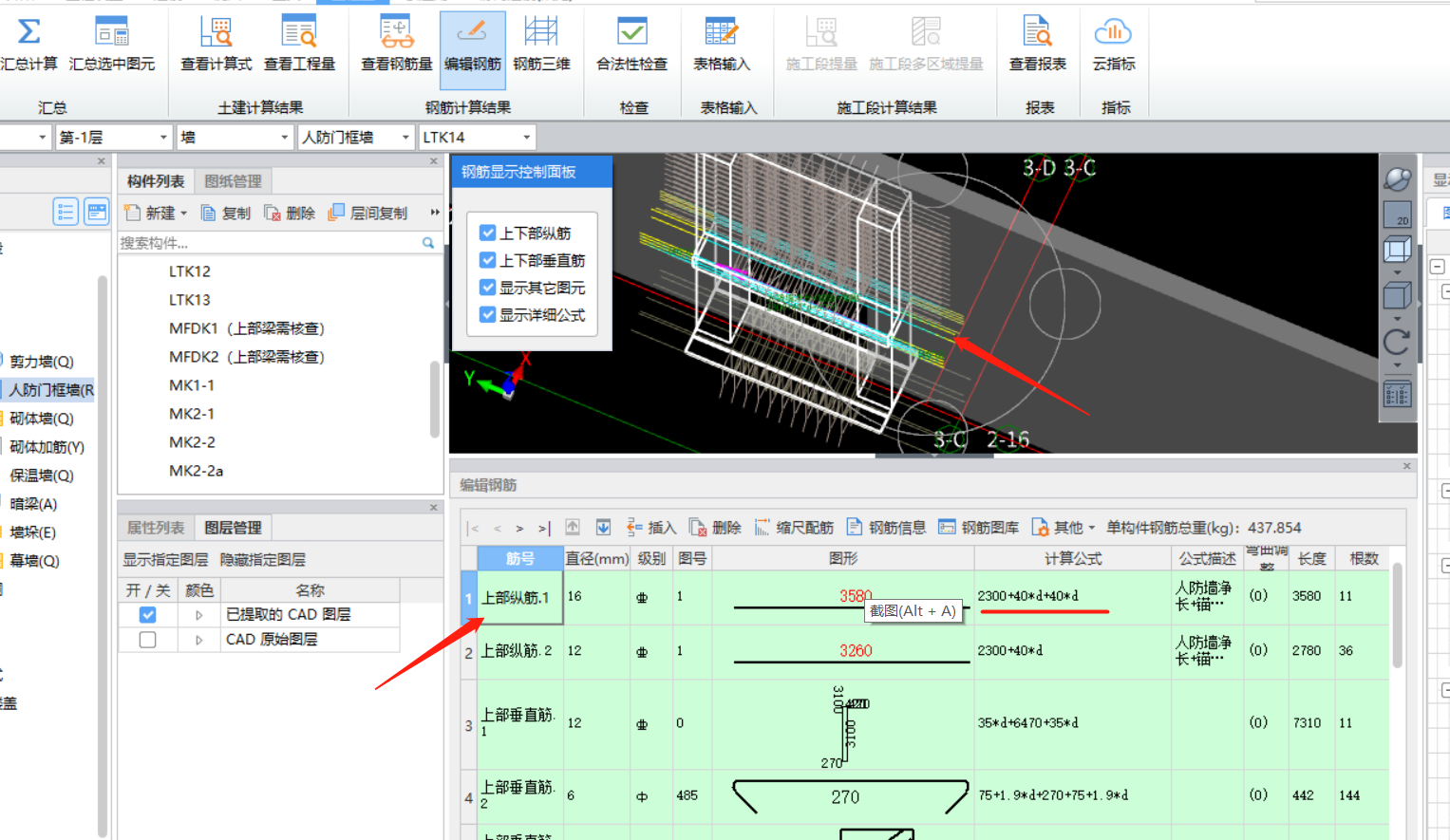

  • 人防上部或下部縱筋怎么顯示兩個錨固?

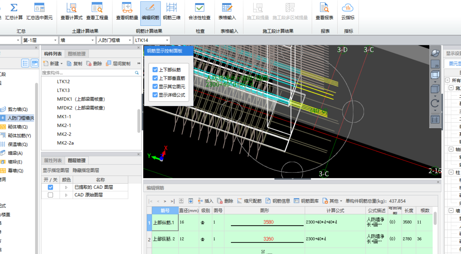

    如下圖:軟件計算顯示+兩個一樣的錨固,在哪里修改?通過三維可以看出縱筋已經(jīng)在墻外或者是柱子外面了,肯定不對人防上部
  • 軟件計算是正確的,你根據(jù)人防門框墻重新在表格查看剖面圖號,根據(jù)剖面圖選擇類似的圖元進行輸入尺寸及鋼筋即可
    2021-01-30 03:53:11
  • 左右錨固入墻內(nèi)
    2021-01-31 17:42:30
  • 答;如果沒有計算錯誤就不用管它。(只是有的鋼筋在計算錨固長度時,應(yīng)該隨著構(gòu)件的相對位置彎折處理,軟件沒有這樣處理。)
    2021-01-31 17:51:17
