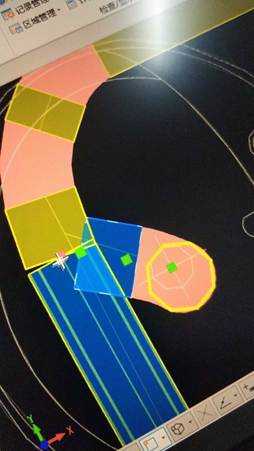

蘿卜頭 2021-01-29 23:07:06 | 遼寧省 安裝 | 581查看 1回答
舍得 白銀專家
答題: 5537 被贊: 1504
要管的標高,管的系統,管的材質一致即可自動快速生成管件
2021-01-29 23:32:32
繪制排水管時,三根管子接一起時如何操作能快速生成一個管件,,謝謝!
