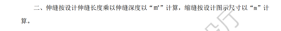

  • 各位老師,我想問一下伸縮縫跟填縫怎么套定額
    一條人行道的做法如下:
    1、材料:6cm花崗巖芝麻灰(火燒面)
    2、粘結層:3cmM10水泥砂漿
    3、基礎:15cm C25混凝土,每5m設置縮縫,深度3cm,縫內填塞聚氨酯焦油類填縫材料,每50m一道脹縫,2cm瀝青防腐木
    而且他只給出了總面積,1700平方,這個縮縫跟脹縫該怎么算?怎么套定額?
    市政小白,跪求各位老師可以說的詳細一些
    建議先查看當地定額計算規則,下例僅供參考伸縮縫
