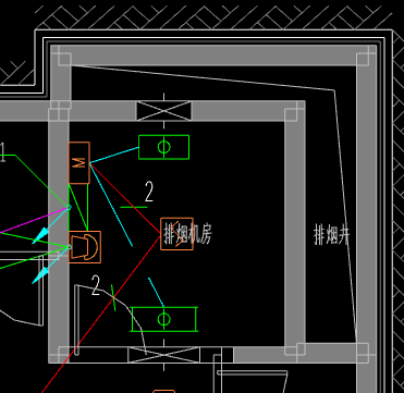

  • 消防電中這個圖標代表什么材料表中沒找到
    機房綠色的這倆一個大一個小 每個排煙機房都有 謝謝大佬指教
全部回答 (6) 首答僅用{{minutesHtml}}
    防火閥
    2021-01-29 10:31:38
  • 防火閥接線
    2021-01-29 10:31:40
  • 防火閥
    2021-01-29 10:31:48
  • 應該是排風機防火閥。
    首次提交 2021-01-29 10:32:40  最近修改2021-01-29 10:32:40 (修改過1次)
  • 280°防火閥,閥關聯動風機停止的
    2021-01-29 10:34:01
  • 是電動防火閥
