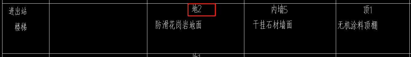

  • 請問各位老師,這里的樓梯地面是指那部分呀 圖紙只有樓梯,用樓梯的投影面積可以嗎?
    投影面
    用樓梯的投影面積計算工程量
    2021-01-28 17:35:15
  • 這個指的就是進出站樓梯地面做法,用樓梯的投影面積可以

  • 你好:可以的。
