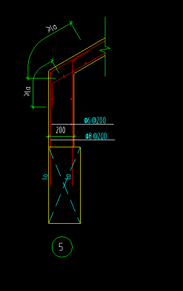

  • 請問這個5節(jié)點是什么構(gòu)件,應(yīng)該怎么畫呢,謝謝
    構(gòu)件
    畫呢
  • 梁面或板面反起的,可以用剪力墻或欄板定義,垂直的鋼筋在屬性其它鋼筋里編輯。
    2021-01-27 21:33:43
  • 那個采用異形圈梁定義布置
    2021-01-27 21:34:40

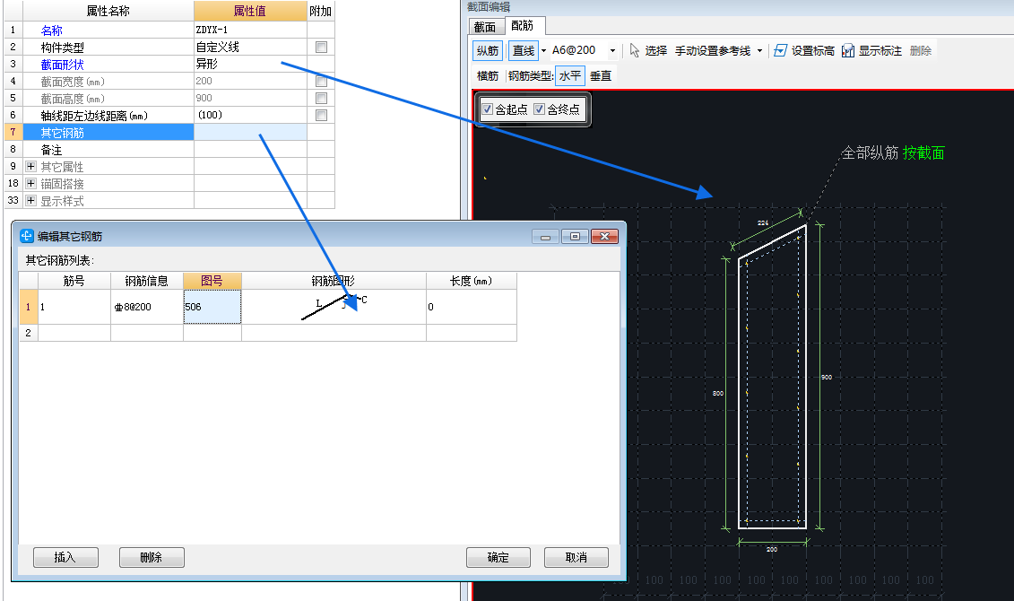

  • 用自定義線繪制,縱筋直接繪制,豎筋計算好長度角度在其它箍筋里輸入。答疑解惑
    2021-01-27 22:44:39
