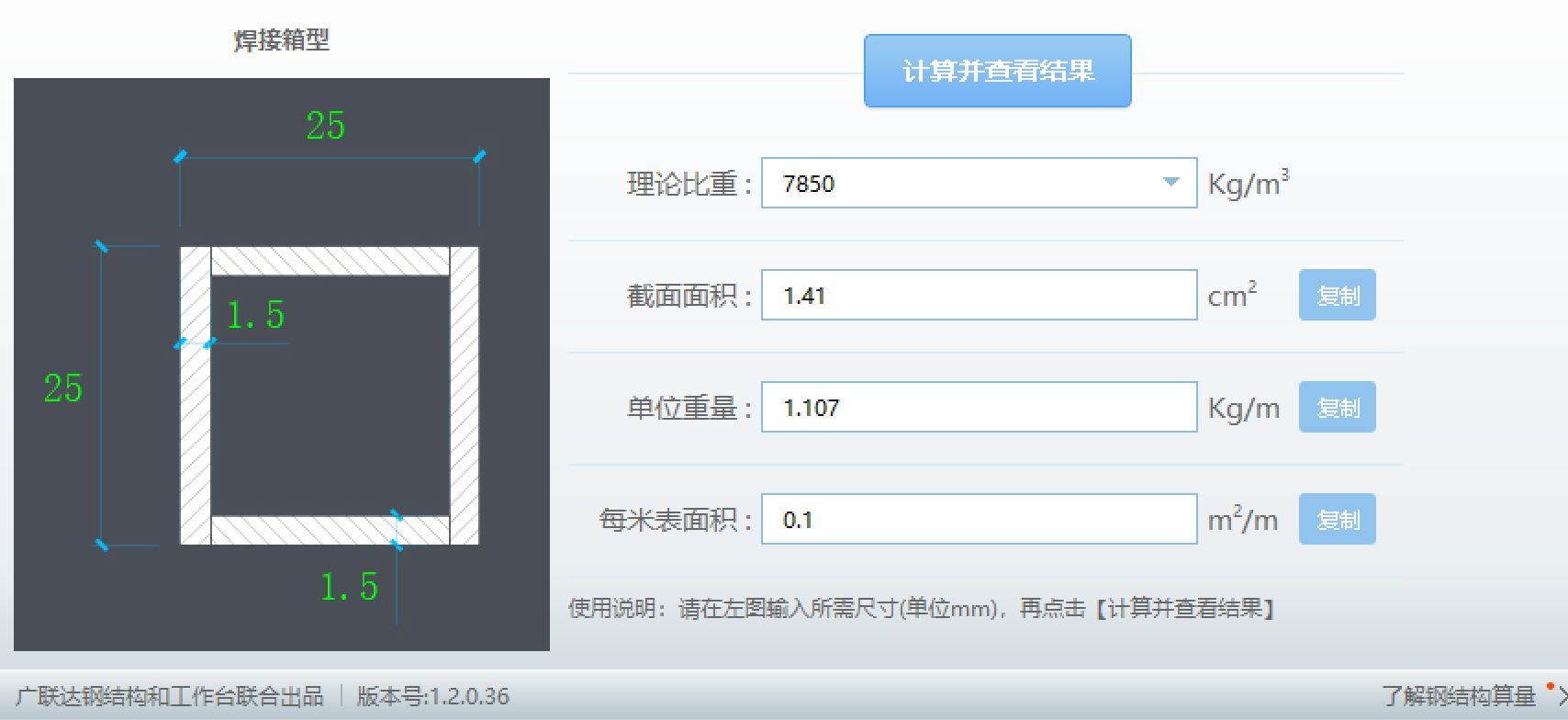

如果是矩形管,25*25 厚度1.5,米重是1.107kg/m;

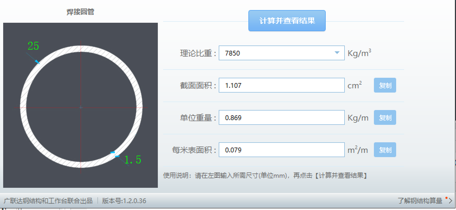

如果是圓管,米重是0.869kg/m
