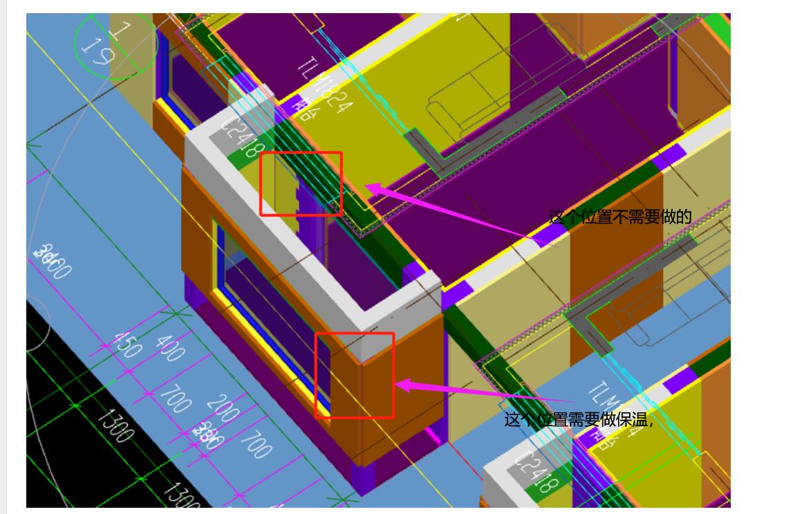

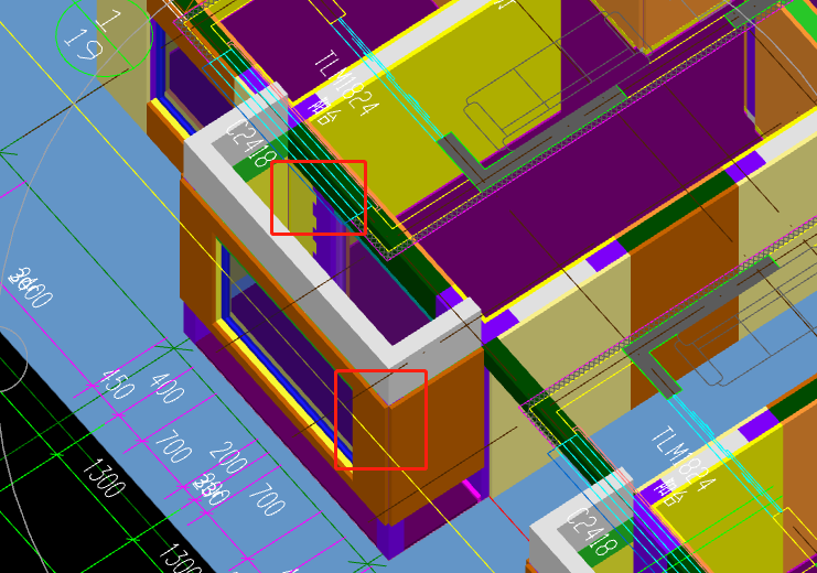

  • 老師,陽臺那個(gè)部分貼保溫板呢?
    保溫板
我來答 收藏  舉報(bào)
    你好,你這個(gè)是封閉陽臺,所以你這個(gè)陽臺外側(cè)需要做保溫的,陽臺內(nèi)是不需要做保溫的。答疑解惑
    2021-01-27 22:18:13
  • 要貼的,里外都貼的
