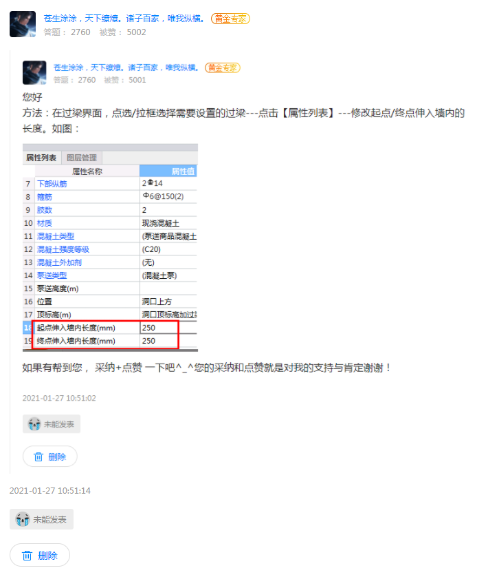

gtj2021中,如圖剪力墻轉角大樣圖,它們的節點應該如何設置,在哪里調整?
gtj2021中,如圖剪力墻轉角大樣圖,它們的節點應該如何設置,在哪里調整?請大神指導
