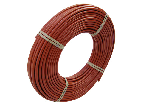

    半硬質阻燃管也就是紅管答疑解惑

  • 剛性阻燃管跟半硬質塑料管有區別:前者是單根直管、硬、阻燃,后者是盤管、較軟、非阻燃。
