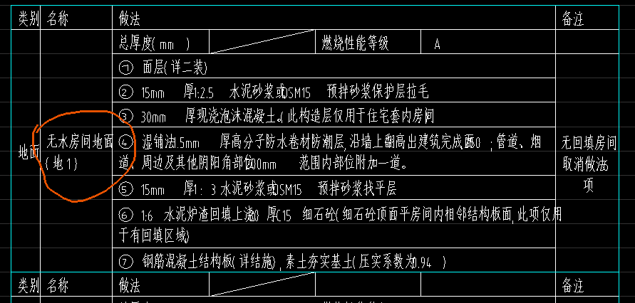

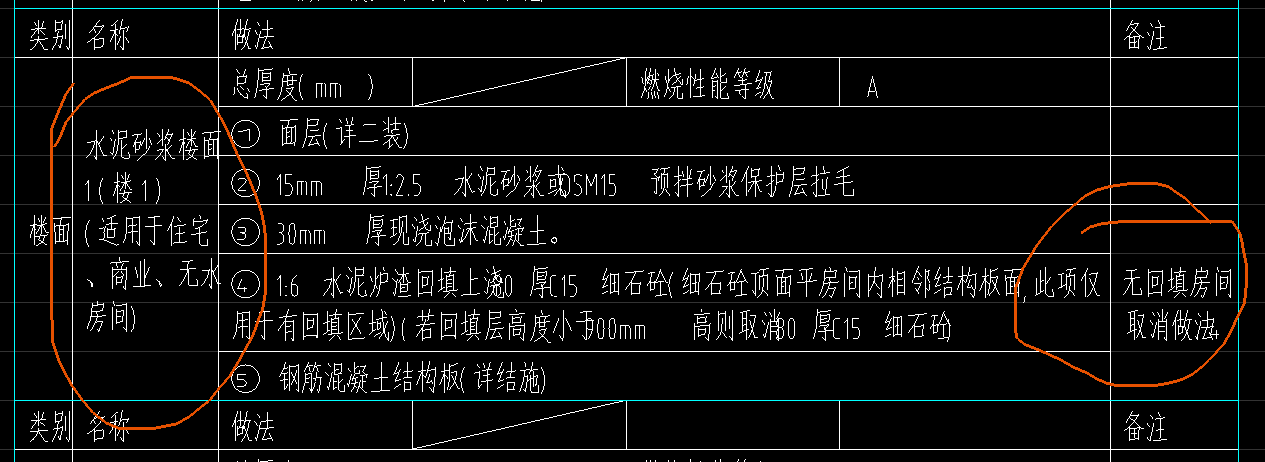

上邊的是樓面,下邊的是地面
2021-01-26 14:30:53
鋼筋混凝土 白銀專家
答題: 26088 被贊: 21556
無水房間
2021-01-26 14:22:03
