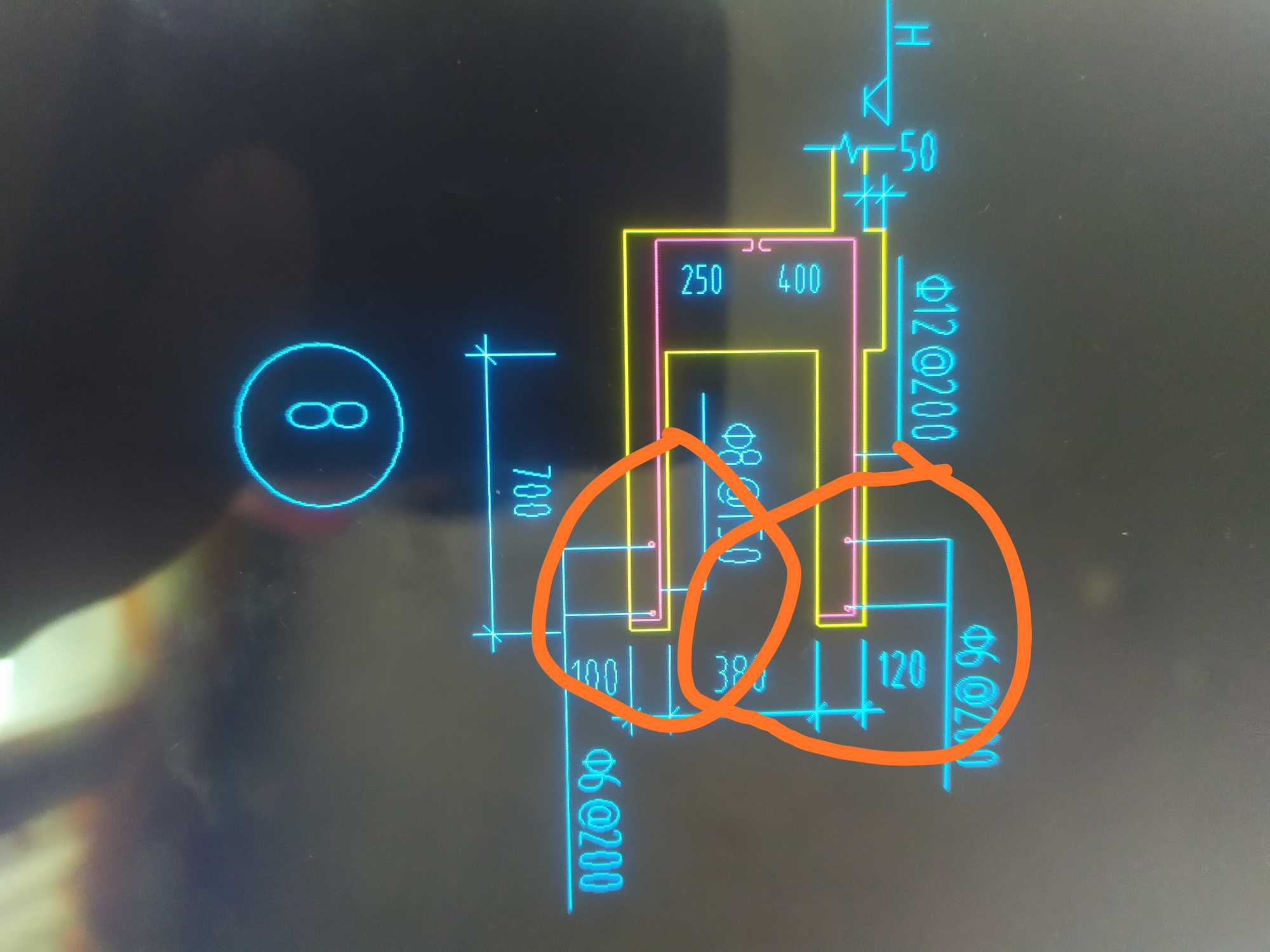

  • 這種a6@200的鋼筋是隔200布置一根,還是單獨這一排有兩根,隔200布置另外
    單獨

  • 間距200布置一根
    2021-01-26 13:10:16
  • 是隔200布置一根
    2021-01-26 13:10:24
  • 你好:隔200布置一根。
    2021-01-26 13:10:32
  • 一排間距200
    2021-01-26 13:11:12
  • 200指間距的意思,即為隔200布置一根
    2021-01-26 13:18:26
  • 假設保護層為20mm,(120-20-20)/200=0.8,向上取整為1根。
