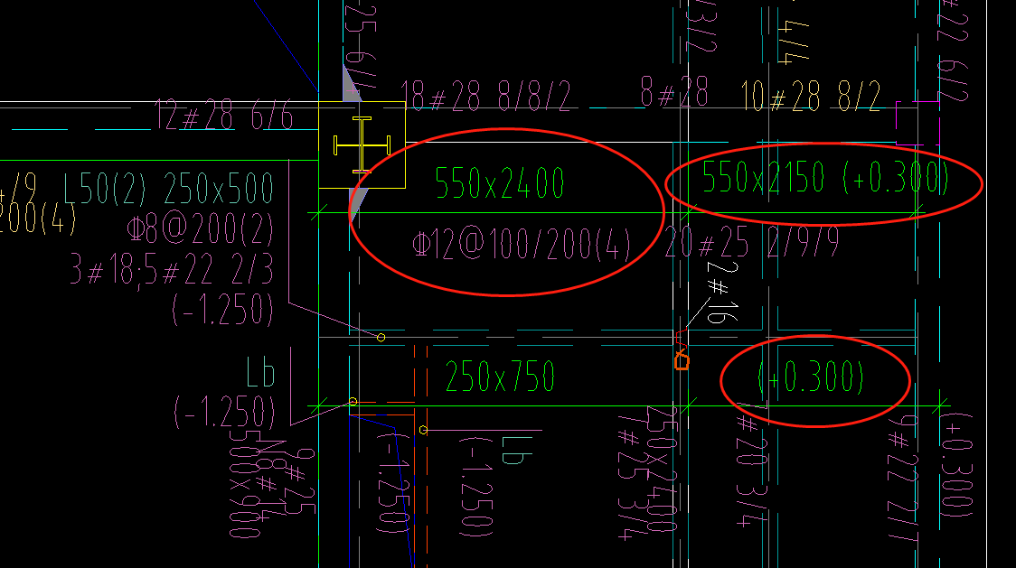

  • 梁同一跨,這是什么意思
    標高不同這是同一跨厚度和標高不同嗎?怎么設置?
    您好,變截面
    方法:在梁繪圖界面,選中梁圖元---右鍵---打斷,然后鼠標左鍵在屬性不同的位置點一下,打斷之后,選中梁圖元在原位標注中修改截面尺寸和標高,修改好了之后,選中兩個梁,右鍵合并即可。如圖:

  • 是的,標高不一樣,截面尺寸也不一樣,在原位標注里修改,如果只有一跨,那就得打斷修改

  • 打斷按兩個梁布置,在合并
