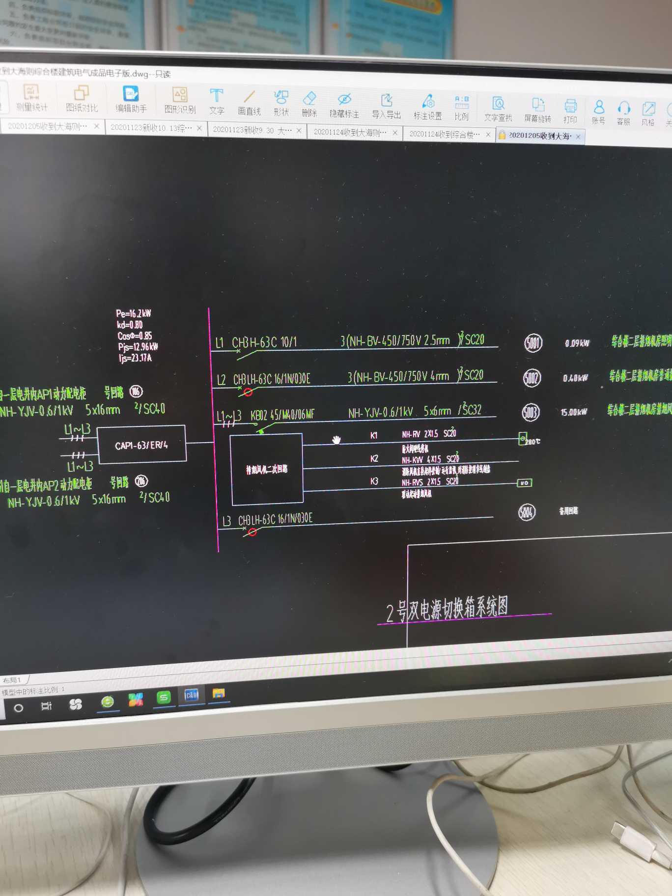

烏溜溜 2021-01-25 10:17:08 | 河北省 安裝預算 | 802查看 4回答

排煙風機的k1k2k3是3個回路

排煙風機的k1k2k3是控制回路,需要計算回路

算的 消防里的

算的
