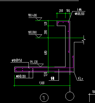

  • 根據1剖面圖,頂筋XC10-150YC8-200底筋XC8-200Yc8
    剖面圖底筋

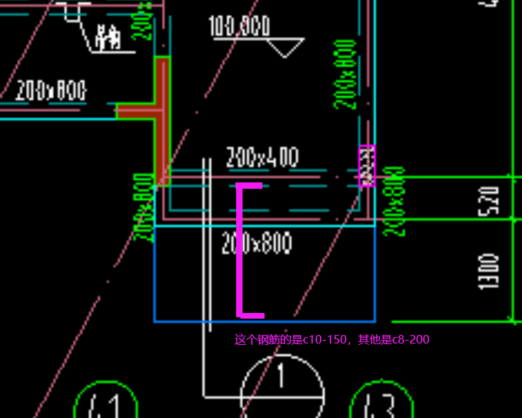

  • 是的,只有面筋垂直墻長度方向的受力筋是c10-150,其他的都是c8-200的
