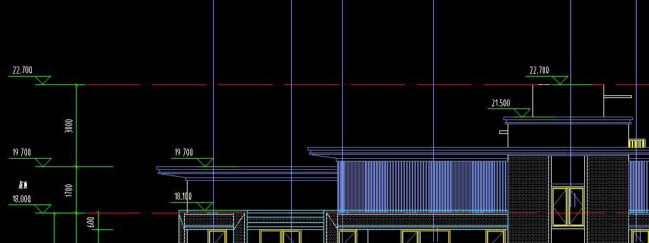

  • 請問圖中檐高是多少呢,室外地坪標高是-0.15, 應該用哪個檐口標高進行計算呢
    檐高
    你好:18+0.15-屋面板厚度。室外地坪標高
    2021-01-24 16:48:11
  • 您好,檐口高度是18.000

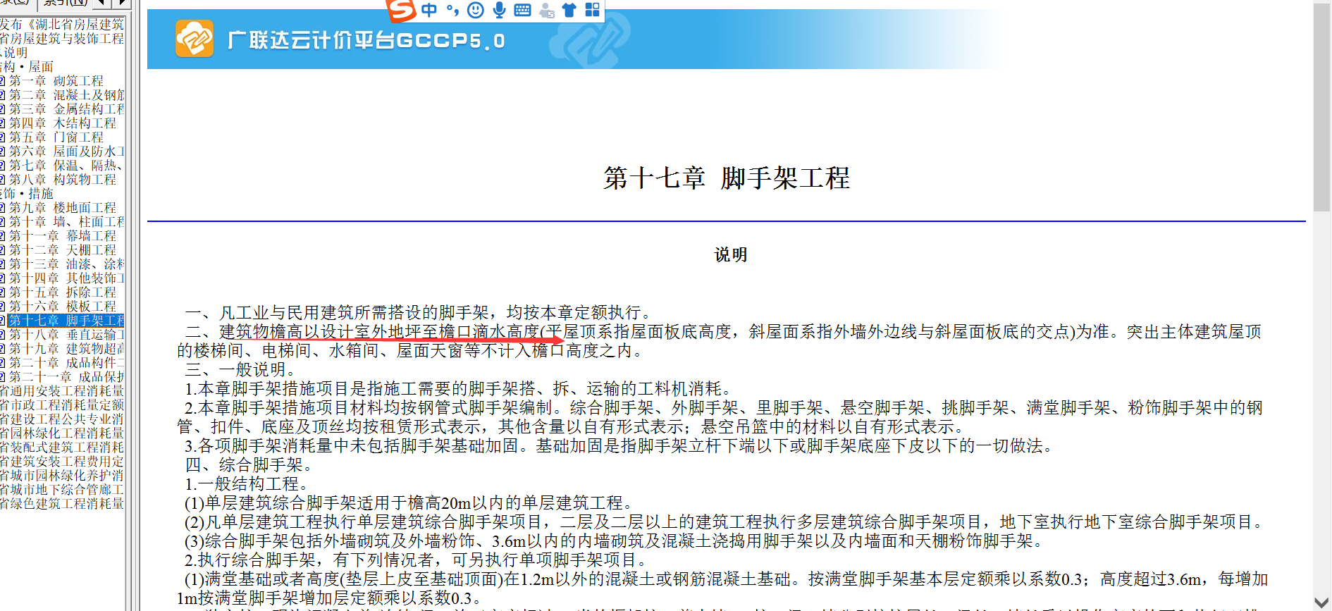

    檐高是指室外設計地坪至檐口的高度。建筑物檐高以室外設計地坪標高作為計算起點。
    (一)平屋頂帶挑檐者,算至挑檐板下皮標高;
    (二)平屋頂帶女兒墻者,算至屋頂結構板上皮標高;
    (三)坡屋面或其它曲面屋頂均算至墻的中心線與屋面板交點的高度;
    (四)階梯式建筑物按高層的建筑物計算檐高;
    (五)凸出屋面的水箱間、電梯間、亭臺樓閣等均不計算檐高。
    備注:結構類型,檐高和設防烈度共同確定抗震等級,只要工程抗震等級確定,可以不輸入檐高。
    如果有幫到您, 采納+點贊 一下吧^_^您的采納和點贊就是對我的支持與肯定謝謝!
