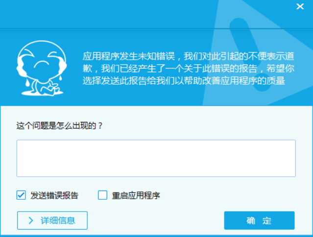

  • 發(fā)生未知錯(cuò)誤
我來答  邀請(qǐng)別人來回答
  • 重新安裝一下安裝程序,或者讓4000166166客服幫你遠(yuǎn)程看看

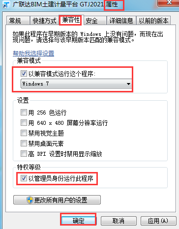

    方法二:步驟一:點(diǎn)到軟件快捷圖標(biāo)上鼠標(biāo)右鍵---屬性---兼容性---給“以兼容模式運(yùn)行這個(gè)程序”打鉤,選擇“windows7”---給“以管理員身份運(yùn)行此程序”也打鉤,點(diǎn)擊確定。如圖:

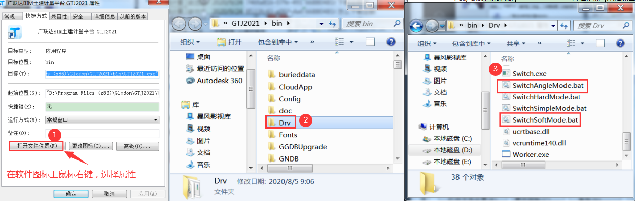

    步驟二:點(diǎn)到軟件快捷圖標(biāo)上鼠標(biāo)右鍵---屬性---打開文件位置---打開Drv文件夾---選擇“SwitchSoftMode”鼠標(biāo)右鍵以管理員身份運(yùn)行---雙擊“SwitchAngleMode.bat”即可。如圖:
