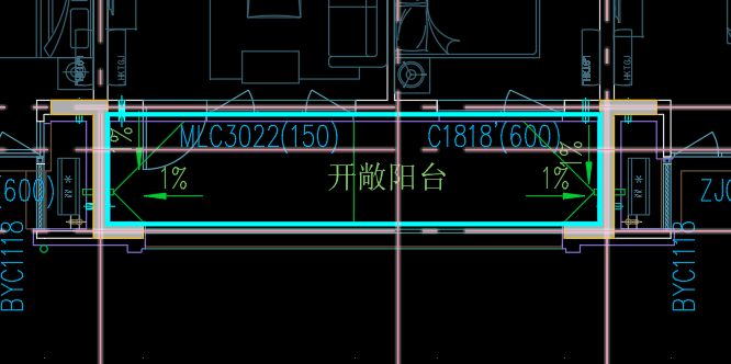

    合同約定按陽臺結構底板計算1/2建筑面積,我按結構外邊線(含陽臺)全部計算,再減去圖1的結構1/2面積。甲方按結構外線(不含陽臺)加圖2陽臺1/2建筑面積.跪求各位大神指點
  • 這個是結構內陽臺,應該計算全面積。規范沒有要求是否封閉,只是針對結構內外。

  • 這屬于內陽臺,應該計算全部面積

  • 看圖笫二種

  • 這個是結構內陽臺,應該計算全面積,合同約定按陽臺結構底板計算1/2建筑面積,甲方是對的。你只算陽臺墻內面積的一半,一個是陽臺面積的一半。
