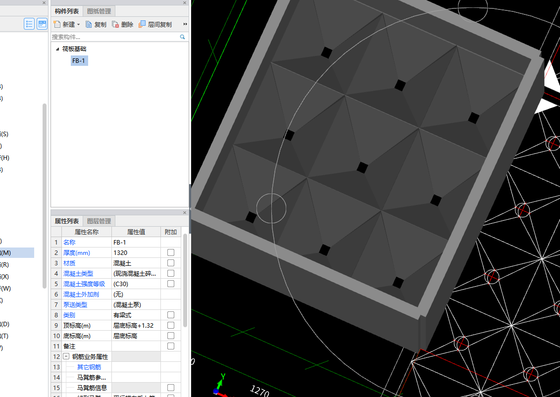

  • 這個筏板基礎厚度為1320,請問我圖中這種三維的漏斗是怎么繪制出來的

  • 繪制一塊筏板,然后三張漏斗斜線進行分割,然后設置斜筏板。

  • 是不是用集水坑布置的啊

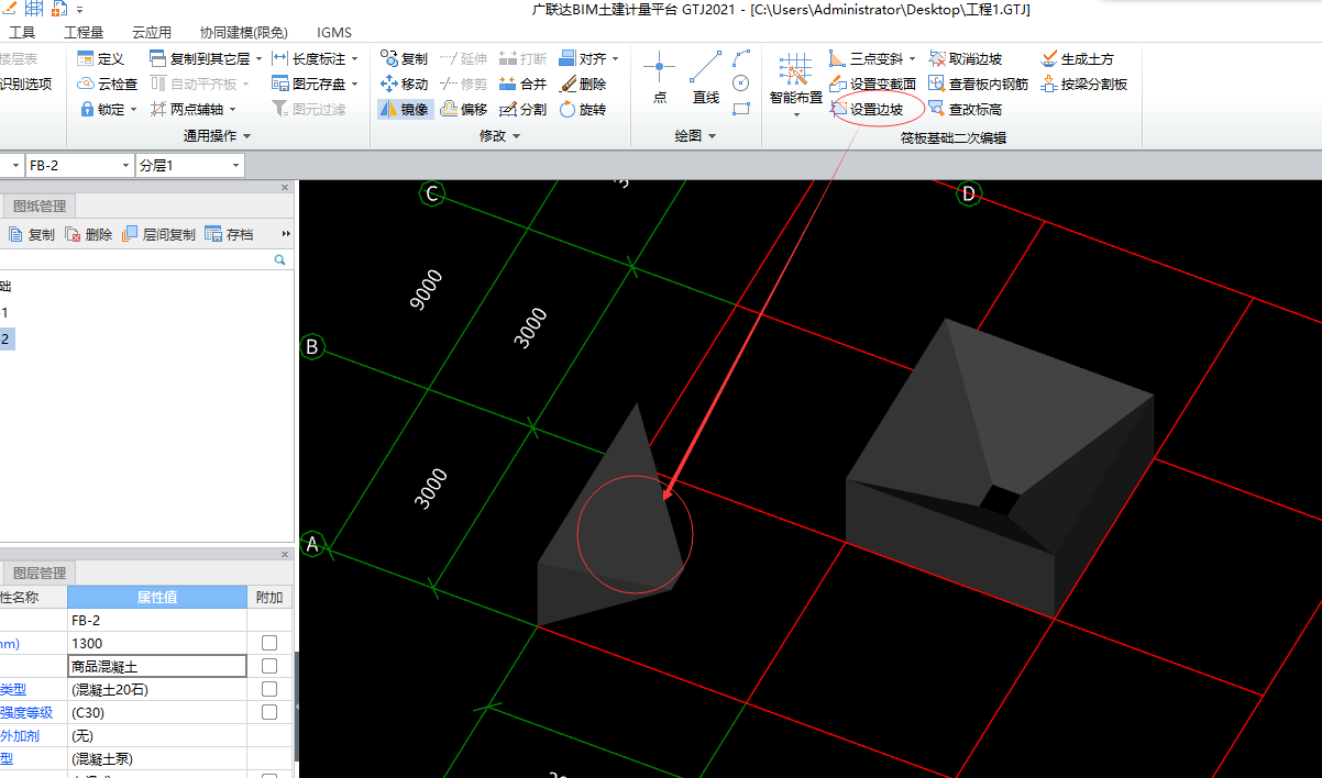

  • 你好:這是分割筏板,三點變斜。

  • 一個漏斗分四邊布置,然后用邊坡調整,可以布置一個邊,其它邊可以用鏡像旋轉方式形成一個完整的,其它的就可以復制了。

  • 定義筏板,然后用分割的方法按漏斗的四角處分割,再三點定定義斜筏板即可.
