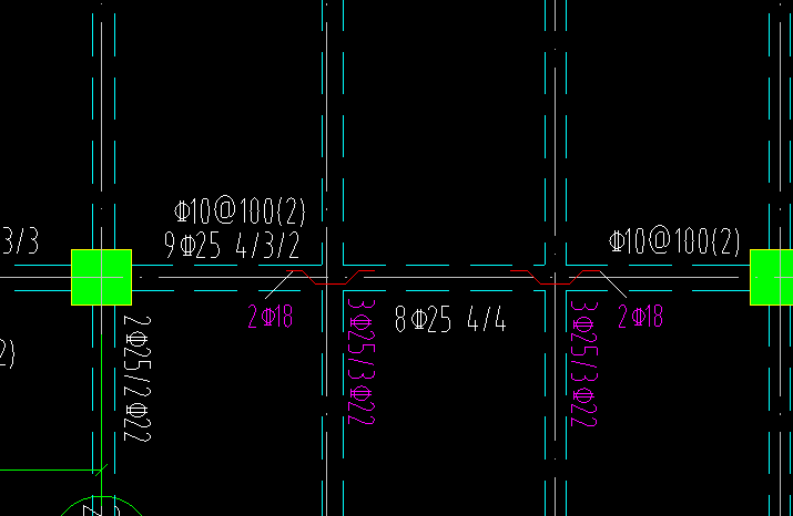

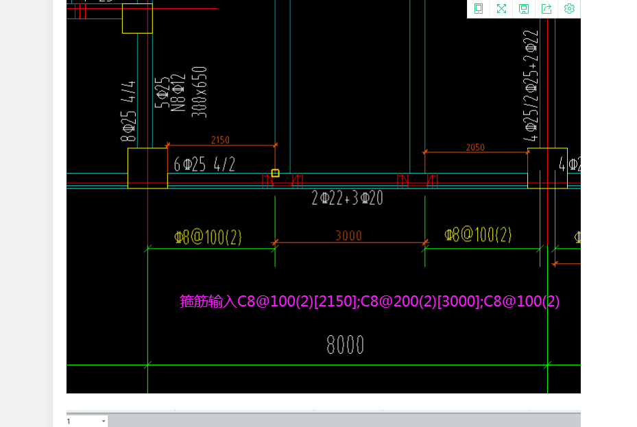

    加密區如圖請看,二級抗震,這一跨梁有三段,分別是3300-2050-2650,。左右兩段的梁箍筋是C10@100(2),中間一段梁的箍筋采用集中標注C10@100/200(2)。我是這樣輸入的:C10@100(2)[3300];C10@100(2)[1200];C10@200(2)[2050];C12@100(2)[2650]。由于中間的梁兩邊沒有柱子,那么加密區還有乘以2嗎?

  • 中間一段應該是非加密的用200的間距定義
