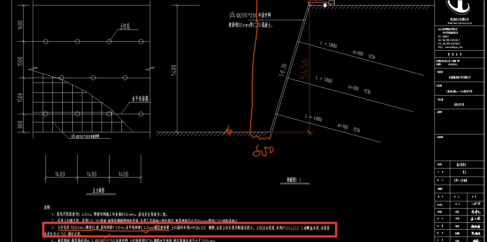

  • 土釘按梅花布置應(yīng)該如何計(jì)算
    梅花布置
  • 也是根據(jù)設(shè)計(jì)的間距計(jì)算,梅花布置就是上下錯(cuò)開的。
    2021-01-22 17:56:04
  • 梅花布置就是下排在上排的中間布置。例如水平間距是1.5米。上排第一孔距邊0.75m,第二孔距第一孔1.5m,第二排第一孔距邊就是1.5m。第二孔就距第一孔1.5,第三排第一孔距邊0.75m’。如下圖花布置
