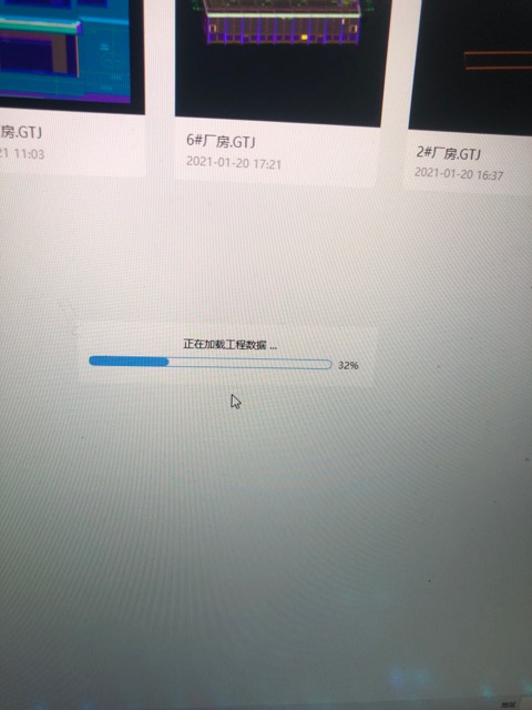

  • 請問下升級文件為什么一直卡這里打不開
    您好
    方法一:打開計算機/C盤/Program Files(x86)/Common Files/Glodon Shared/GDP,分別打開GDP里面的文件夾,找到“unins000.exe”,雙擊卸載該文件,再下載GDPSetup.2.9.14.1550.rar該附件,將附件解壓,安裝即可。如圖:
    廣聯達服務新干線
    方法二:電腦上有安裝不兼容的輸入法或極速軟件(如光速輸入法、華強輸入法、華宇輸入法、極速PDF,極速閱讀器等) ,卸載這些不兼容的軟件即可。
    備注:輸入法建議下載智慧版搜狗輸入法,安裝完之后重啟電腦,再打開。
    (輸入法安裝包:搜狗輸入法智慧版.zip)
    方法三:點到軟件圖標上右鍵---屬性---打開文件位置---Drv文件夾中,選擇“SwitchSoftMode”鼠標右鍵以管理員身份運行,然后再雙擊“SwitchAngleMode.bat”即可。如圖:
    江蘇省
    方法四:在C:\\Program Files (x86)\\Common Files\\Glodon Shared\\GDP\\ 2.11.0.1741/X86 路徑下,下載GEH.dll附件,復制進去替換即可。 如圖:
    建筑行業快速問答平臺-答疑解惑
    方法五:卸載重新安裝軟件,安裝時鼠標右鍵以管理員身份運行。
    如果有幫到您, 采納+點贊 一下吧^_^您的采納和點贊就是對我的支持與肯定謝謝!
