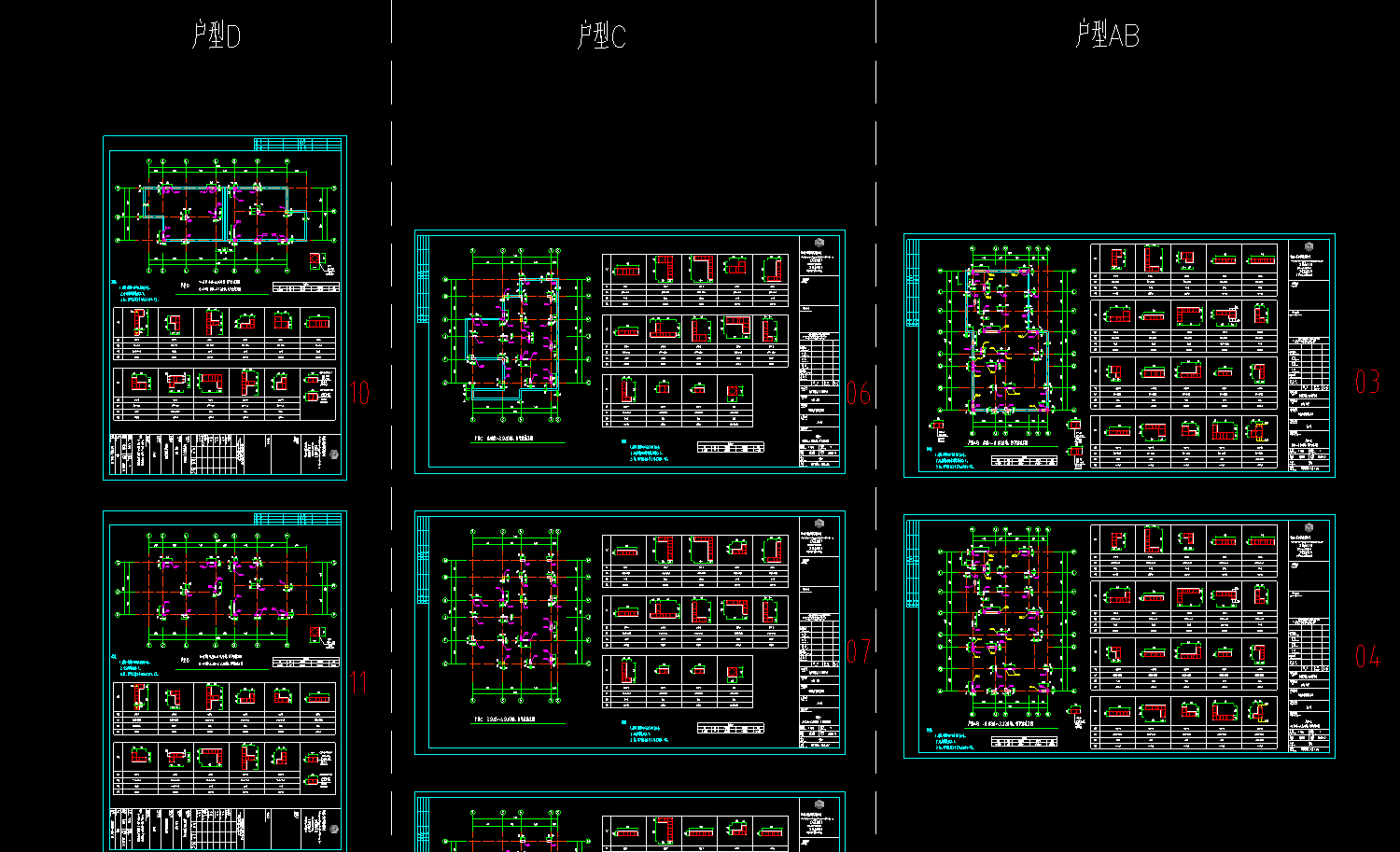

  • 請教一下前輩,我這里有套戶型圖的分開的圖紙,我建模要按戶型分開建還是總的建一套

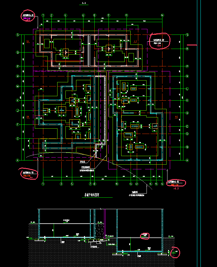

    因為圖紙的基礎是總的基礎,戶型就是分開的。如果總的建一套,那請問分割之后定位怎么定呀。定位怎么型圖
    總的建建一套,定位正常分割定位,繪制的時候你可以只繪制其中的一個戶型,也可以多個戶型繪制在一起,就看你后期怎么提取工程量了。怎么方便怎么來吧。
