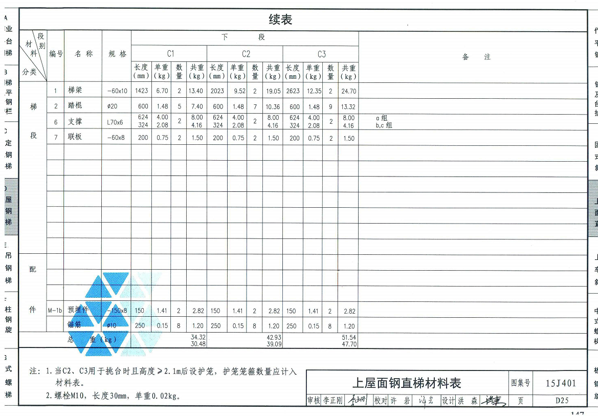

    1、D19頁中C2、C3的爬梯長度和材料表中給長度重量不符,是不是要重新計算?
    2、多段爬梯的頂段護籠籠底和平臺欄桿間的距離是多少?
    3、計算頂端D19-C2梯梁長度:1600+350-127,是否還要在+98?
    求大神給指點一下!
    梯梁
    重新計算
    廣聯(lián)達服務新干線
    1、D19頁中C2、C3的爬梯長度和材料表中給長度重量不符,是要重新計算。
    2、多段爬梯的頂段護籠籠底和平臺欄桿間的距離是多少,那個大樣①不用管它,直接套用Ac重量。
    3、計算頂端D19-C2梯梁長度:1600+350-127,不需要要在+98。
