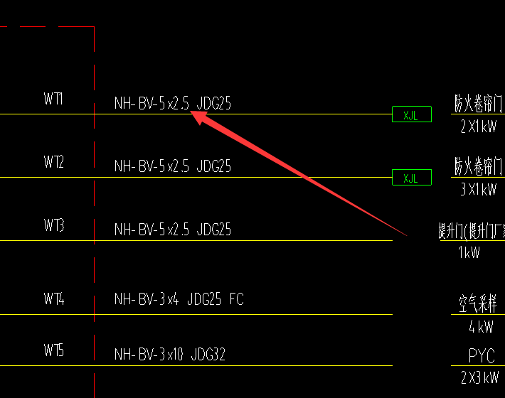

  • 這個回路的接線端子怎么計算?
    接線端子這個回路的接線端子怎么計算?怎么描述?
    多少根線,就有多少根線頭端子。北京定額只計算10mm2以上的端子
    首次提交 2021-01-21 10:39:06  最近修改2021-01-21 10:39:06 (修改過1次)
  • 這個回路的接線端子怎么計算?
    答:2.5平方毫米的,無端子接線,5個
