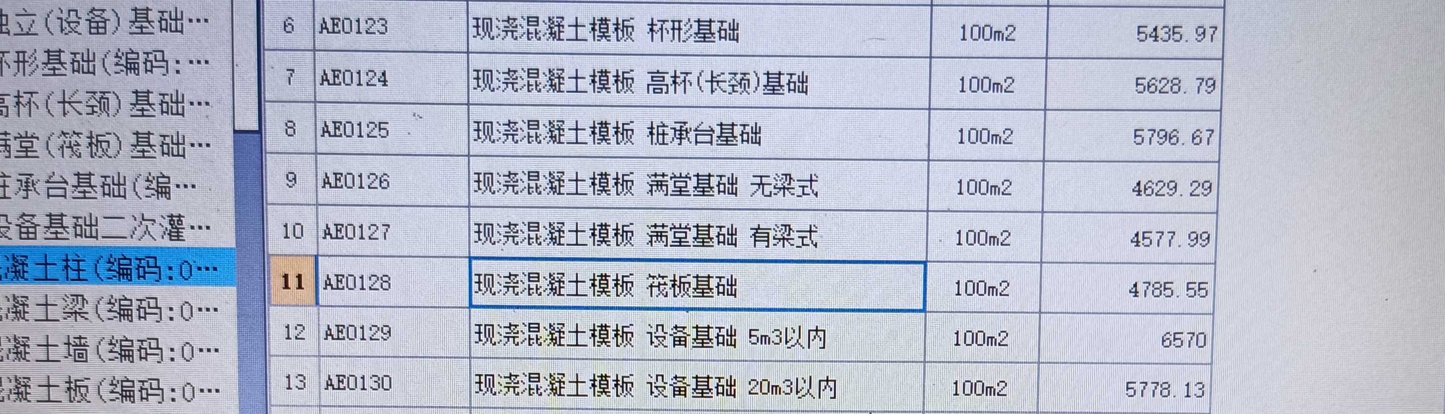

  • 這兩個有什么區(qū)別嗎,筏板基礎不就是屬于滿堂基礎嗎

  • 筏板基礎是屬于滿?;A的。
    2021-01-20 15:48:43
  • 筏板基礎是翻版形式,就是平板的筏片基礎,一個基坑可能存在多處。
    滿堂基礎也是筏板基礎,但一個基坑是整片布置的。
    2021-01-20 15:49:59
  • 1、分類不同
    滿堂基礎:
    (1)板式滿堂基礎的板,梁板式滿堂基礎的梁和板等,套用滿堂基礎定額,而其上的墻、柱則套用相應的墻柱定額。
    (2)箱形基礎的底板套用滿堂基礎定額,隔板和頂板則套用相應的墻、板定額。
    筏板基礎:
    (1)平板式筏基支持局部加厚筏板類型;
    (2)梁板式筏基支持肋梁上平及下平兩種形式。
    2、用途不同
    筏板基礎:
    高層建筑地下室通常被用作地下停車庫,因此在建筑物內不允許有太多的內壁,這限制了箱形基礎的使用。筏板基礎不僅可以充分發(fā)揮地基的承載力,調節(jié)不均勻沉降,而且滿足停車庫的空間使用要求,因此成為理想的基礎型式。
    筏板基礎的主要結構類型為平筏基礎和梁筏基礎。平筏基礎因其結構簡單而廣泛應用于高層建筑中。
    滿堂基礎:
    (1)在軟土地基上,用柱下條形基礎或柱下十字交梁條形基礎不能滿足上部結構對變形的要求和地基承載力的要求時,可采用滿堂基礎。
    (2)當柱間距小,柱荷載較大時,或柱間荷載差較大時,沉降差較大。有必要增加地基的整體剛度來調整不均勻沉降,滿堂基礎可以使用。
    (3)當建筑物有地下室或大型液體儲存結構(如水池、油庫等)時,滿堂基礎可與操作要求結合使用。
    (4)當風荷載和地震荷載在高層和高層建筑中起主要作用時,滿堂基礎可在需要足夠剛度和穩(wěn)定性的情況下使用。
    2021-01-20 16:06:21
